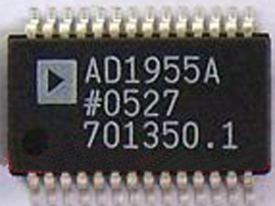

    Em cũng đang muốn làm một bộ DAC, có lẽ đu theo các bác làm con AD1955 này. Em thấy có 2 seri là AD1955A và 1955ARS. Không biết dùng con nào thì hơn nhỉ? Vừa ngó thấy một chỗ bán PCB AD1955 + CS8414, chẳng biết là có nên dùng PCB này không hay lại phải DIY cả PCB. :shock:

    Ko có loaid AD1955A đâu bác ơi. Mấy con này đều giống nhau, chỉ khác kiểu đóng gói cho máy hàn tự động thôii bác.

    À tại em sợ giống TDA1541, nó có 1541A, 1541A-R1, S1, S2. Mà ai thì cũng săn lùng S1, S2 làm cho mấy chú TDA1541 vương miện này giá đắt lên khủng khiếp.
    Còn đây là 2 chú AD1955A và AD1955ARS, 2 chú này giá cũng chênh nhau. Không biết chất âm có khác nhau không?

    Lạ nhỉ, trên website cua Analog ko có loại 1955A.
