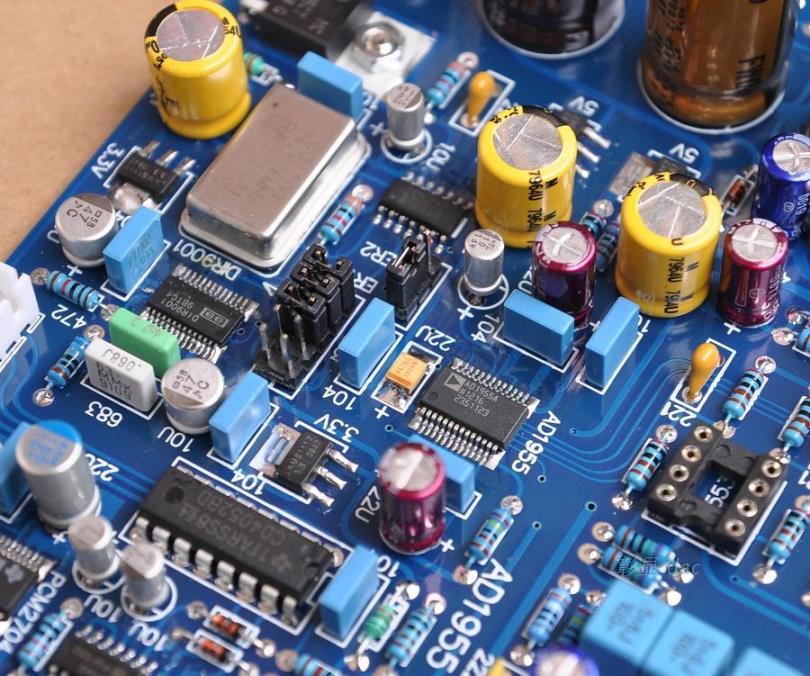

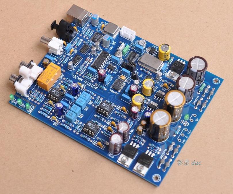

    Em mới lấy được cái KIT DAC này về từ taobao, em thấy làm khá cẩn thận nhưng chất âm thì cũng thường thường. Em muốn bỏ tầng OPAMP của nó ra để đệm đèn, theo datasheet thì AD1955 xuất balance, bjo em muốn lấy tín hiệu để ra buffer đèn thì trích xuất như thế nào và xác định gain của buffer là bao nhiêu để tín hiệu ngõ ra tương đương với CDP. Em cũng phiền các bác quẳng cho em cái buffer chạy bóng ECC88 (cái này em đang sẵn). Cám ơn các bác nhiều.

    Mấy cái jump để set chế độ gì ấy cụ nhỉ? Em dự con này chắc phải chơi đèn kiểu balance :D

    Em có xxx ý như sau:D
    2 con Opam đầu chắc là IV nên bác để nguyên, thay con Opam cuối bang mạch búp phơ xem có đc ko ah?

    503
    Ha Noi
