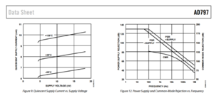

    Out có DC ra trong trường hợp này có 2 khả năng .
    - Do vòng hồi tiếp có c kí sinh nên dao động .
    - Có thể cụ Tú mắc R 100R nên có áp rơi lệch nguồn cộng trừ nên áp ra không còn là Vcc/2 ... tức là 0V so với mass mà mass đó đang lệch so với nguồn cung cấp vào OP mà đầu vào + cụ ấy đang đấu vào cái mass lệch đó ) ko phải là điểm Vcc/2 .
    Lần sau cụ nhớ dùng trở thì dùng cho cả âm và dương cho ló cân nhé .
    còn vụ dòng tĩnh nó cũng có nằm trong dải cho phép ..với AD797 hình như nó có vẽ ...

  25. linh79
    linh79 Advanced Member
    10/9/11
    156
    Ngoài vụ đó ra thường có lệch DC nhưng ko nhiều . mấy con OP thường gain cao Như AD797 input offset voltage rất thấp nên trường hợp này cực mass đang bị lệch ( nếu theo datasheet của AD797 gần 0,9V ) khi đầu in+ nối mass này thì đầu ra xuất hiện DC max .
