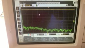

    Cụ Tú check osc bằng gì? Vì khi dao động với tụ ký sinh, tần số chẳng bao giờ thấp cả. Mấy con oscilloscope binh thường check sẽ khó nhìn ra. Vụ thay trở cụ đã có time thử chưa?
  16. trinh_anhtu
    trinh_anhtu Advanced Member
    6/7/10
    5.676
    724
    Tel Zalo 0913045685
    Vụ osc cụ yên tâm, RF vài mV em vẫn thấy được mà. Chiều mai e sẽ thử thay trở như ý cụ.

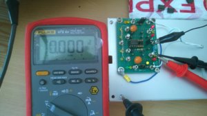

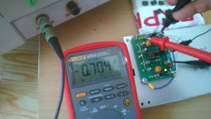

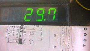

    Tranh thủ lúc rãnh mang ra test thử mạch có đầu ra nối về in- bằng điện trở 620R In+ được nối GND qua điện trở 620Rdùng trở hạn dòng 100R để đo áp rơi như bác Tú .. đầu ra vẫn 0mV dòng tĩnh trên cả âm và dương đều 0,7mA , nhiệt độ phòng 29,7deg C .

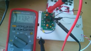

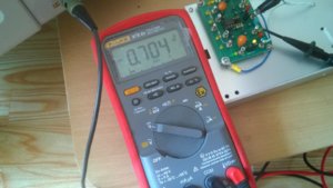

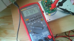

    Vài hình nữa .. Trên OPA627

    Cũng tùy Bác có thể do áp nguồn nữa ... Mình dùng nguồn đôi điều chỉnh tới 18V qua điện trở 100R còn 17,32V trên OP nên dòng tĩnh của nó là 7,04mA ...
