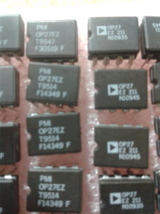

    Em vừa đo dòng mớ OP27 này, của 2 hãng khác nhau luôn nhé.
  6. trinh_anhtu
    trinh_anhtu Advanced Member
    6/7/10
    5.676
    724
    Tel Zalo 0913045685
    20170330_193419.jpg Kết quả đều như nhau hết. Nguồn +-17V thì dòng 3.34mA.

    Datasheet đây, đúng lun nhé. Giả sử có 1 con bị mờ số trong mớ opamp đó dòng 5mA chẳng hạn. Tất nhiên e phải suy ra nó ko phải sinh cùng đống giống nhau kia. Đã dễ hỉu chưa các cụ, cần gì phải thông số nào phức tạp.

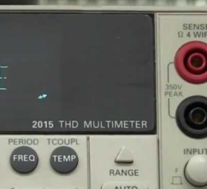

    Máy này sắp đo được chưa bác.

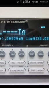

    Cái này nữa. ..,...............

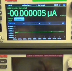

    Tuần sau em có thêm con này..............
