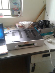

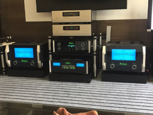

    20170331_173522.jpg IMG_20170401_104108.jpg 20170331_110752.jpg IMG_20170401_104155.jpg Ngày mai em tổ chức đấu pre opa627, ad797 với pre tube Macintosh C2500.

    Em bơn nó kéo tai nghe chuẩn bị cho ngày mai đây. Con C2500 ko phải dạng vừa đâu.:cool:

    :)........................................................ 20170402_105441.jpg 20170402_104614.jpg

    Ngày nghỉ a e đấu đá vui phết các cụ ạ. Giờ đến lúc rót.

    20170402_114632.jpg :mad:...........................

    Đừng xem thường ô pam các cụ ạ.
    Giao lưu bọn e test bằng bài In Persian Market, Hotel California. Quỳnh Lan kỹ niệm, Hoàng Thục Linh Nhạt nắng, Trường Vũ, Như Quỳnh.
    Tổng thể C2500 tube sân khấu hẹp, mờ nhạt buồn bã, hiệu ứng stereo ít. Dính trầm với trung trầm. Opam không gian bừng nở vui vẻ, tách bạch. Loa bị như biến mất.
    Nói chung opam cửa trên. Có một cụ ko chơi món này ngồi nghe lúc lâu phán: Cái đẹp đẹp có đồng hồ xanh nghe ko thích bằng cái trắng xấu xấu.
    Cũng may đo con opam ko thì chắc thất bại à:D Trình các cụ.

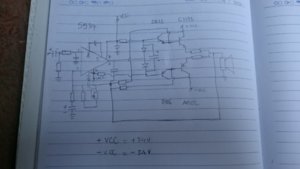

    Các bác cho em hỏi chút. Con 5534 chạy áp max là bao nhiêu ạ? Em có con pow hiện đang chạy +/- 34v. Mới cắm nhầm điện nên chế đôi 5534. Giờ em muốn thay bằng 797 hay 627 có được không ạ? Có sợ áp cao quá không ạ? Thanks các bác!

    Mấy con opamp e thấy xài +_18vdc thôi cũng rét lắm mà cụ chơi cả +-34. 797 627 thay cho 5534 vô tư bác ah, nhưng áp như kia thì e nghĩ còn cháy nổ dài

    Thanks bác! Nguyên bản nó thế chứ em nào dám chơi hihi. Em thấy áp nó cao so với bình thường nên sợ thay cặp khác vào nó tèo luôn. Chắc em tìm cách hạ áp xuống chơi cho chắc vậy. Em định dùng đôi 7815 hạ liệu có ok khôbg các bác?

    Cụ đo Vôn ở chân 4 và 7 khi gắn IC xem hoặc dò trên mạch xem, khả năng nó có hạ điện áp rồi. Bằng trở đơn giản hoặc ổn áp. Nếu bằng trở thay IC khác loại phải tính lại giá trị điện trở.

    Em xem mạch rồi ạ. Nó tương thẳng vào chân 4 và 7 ko qua con trở nào. Bây giờ em chưa có opam khác để thử. Cụ nào dư dùng để lại cho em đôi 797 với ạ. Em cảm ơn nhiều!

    Em vẽ lại cái mạch chưa rõ giá trị linh kiện. Thực ra tầng đầu nó còn có biến áp đầu vào nữa ạ. Các cụ phán giúp em với!

    Em ko còn AD797, cụ có thể mua bên shop diyaudio bác Uy. Nhưng nếu nguồn cao vậy gắn vào sẽ chết ạ.

    Nếu đúng ko có hạ áp cho IC thì mạch này chỉ nên chạy +-20V quay lại thôi. Con 5534 chỉ chịu +-22V thôi.

    Thanks cụ! Chắc em phải hạ áp rồi mới dám thử ạ :p. À cụ cho em hỏi dòng tĩnh của con 797 này bao nhiêu ạ. Để em thêm con trở vào thử trước.

    8.2mA ạ. Tốt hơn thì dùng con 7818 và 7918 ạ. Chỉ ổn áp cho mình IC thôi.
