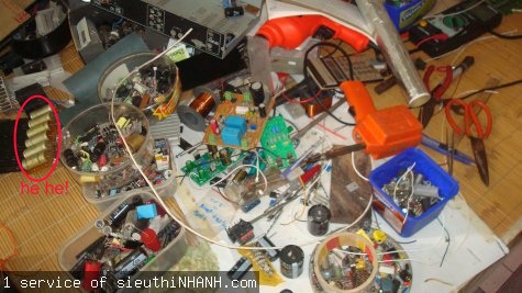

    khuyến mãi thêm ảnh kho của e:

  6. cmv534
    cmv534 Advanced Member
    9/2/07
    322
    19
    Re: Amp đèn "khủng" sắp xuất hiện tại khu vực HÀ tĩnh
    Cái gì thế cụ Coi?
      File size:
      63,8 KB
      Views:
      1.410
  7. coi
    coi Advanced Member
    3/4/06
    2.221
    he he.. đạn 25 ly đó cụ ...K73-16b .
