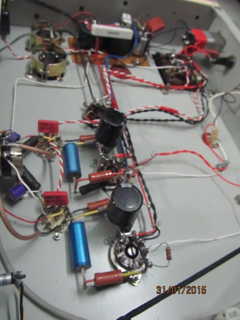

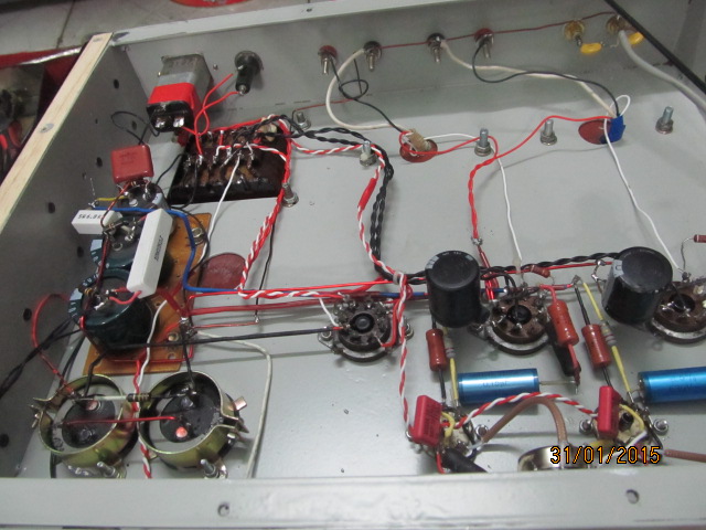

    Kính các bác, tôi đã cho 2 em 5879/ef 86 này lên đĩa cùng với 6v6 rca. Mạch thì đầu cá vá đầu tôm ... sau mấy hồi căn chỉnh nhớ nhớ quên quên...cuối cùng em nó cũng hò cũng hát thành tiếng người đc rồi :lol: . Bước đầu thấy tiếng rộng,âm hình tốt,trép mít bass đủ cả nhưng...ko hay bằng ... 300 B :( . Nhưng lại bị 1 bên hát to một bên hát nhỏ chênh lệch cỡ 10/7. Tôi đã dùng các PA loại trừ như đổi dây loa dây AV,đổi bóng 6V6 và 5879...tráo đổi linh kiện giữa 2 vế ...vẫn ko khắc phục đc.
    Kết quả đo điện áp tại các chân đèn đầu 5879 2 vế nhủ sau :
    # B++ = 281V cấp cho 2 đèn đầu 5879/ef 86
    # Điện áp tại chân 8 (Anot) đèn 1 (Bên hát to) = 56,3V.......Đèn 2 (Bên hát nhỏ) = 49,9V
    # -------------------- 7 ( G2 ) ----------------------- = 82,1V------Đèn 2 -----------------= 91,3
    # -------------------- 3 (Catot )--------------------- = 1,9V-------Đèn 2 -----------------= 1,8 V
    Vậy xin các bác chỉ dẫn tại sao nó lại cho ra ĐA sai lệch như vậy mặc dù các LK sai số ko đáng kể.
