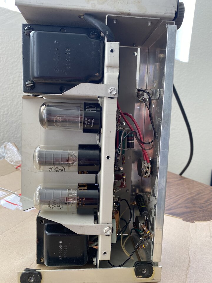

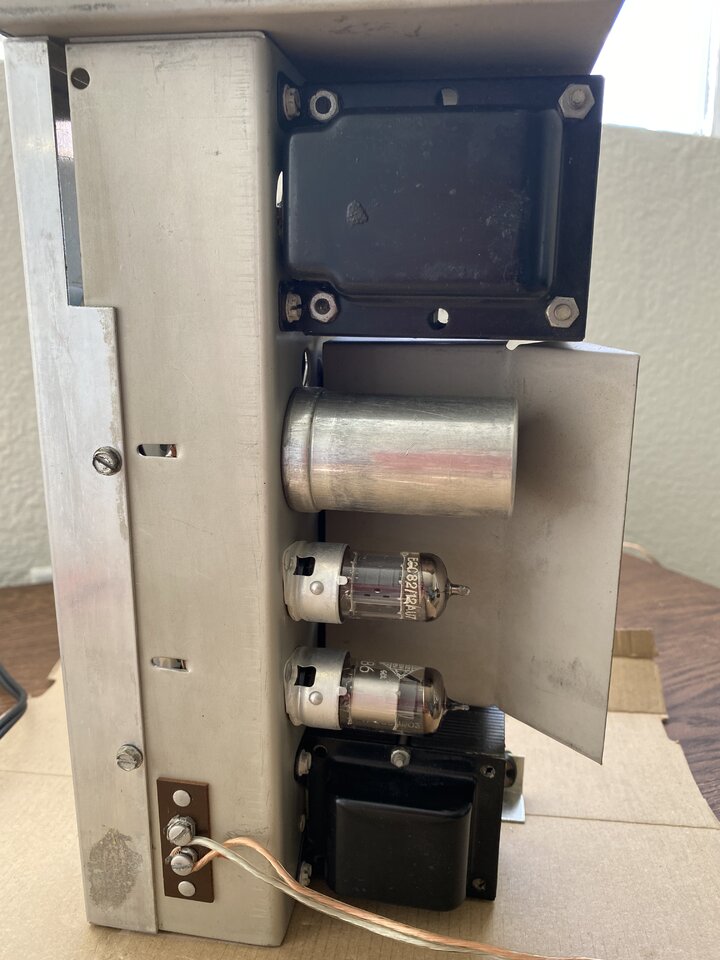

Thân chào các bác! Em có con amp mono 6v6 lúc bật lên thì có tiếng nhưng chỉ kêu một lúc thì nhỏ dần rồi mất tiếng luôn,em đã vệ sinh hết chân bóng và các điểm tiếp xúc vẩn không hết bệnh. Nhờ các bác định bệnh giúp em ah! ( con amp của em Ampex 2010 )
Bạn phải cho thêm thông tin, lúc mất tiếng bóng còn cháy không, mất tiếng có rè hay không và còn điện hay không khi mất tiếng? Nếu đoán thì điều này nghe giống như một chỗ nào đó quá nóng; rất có thể là một bộ chỉnh lưu, hoặc có thể là một tụ điện, điện trở. Các khớp hàn bị nứt sẽ thay đổi độ dẫn điện khi amp nóng lên và gây ra các triệu chứng như vậy.
Lúc mất tiếng thì bóng vẩn cháy ah! Tiếng đang bình thường thì khoản vài giây sau nó rè và lịm dần rồi mất tiếng luôn ah!
Nếu vậy thì ta có thể loại bộ phận hâm nóng bóng ra. Nếu như tất cả bóng đều tốt thì bệnh này rất có thể là cục điện trở dẫn điện B+ có vấn đền hoặc tụ điện đã lên đường đi La Mã. Bạn thử mở ra nắp và mở quạt thổi trực tiếp vào mạch xem coi amply có lịm lâu hơn không.
Cảm ơn bác để em làm thử ah( sẻ báo kết quả cho bác ngay)em cũng vừa chấm lại các mối hàn,bệnh vẫn như cũ !
