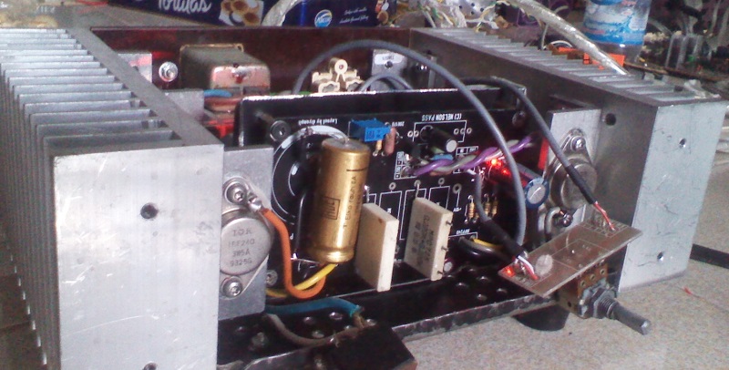

    Cụ Cảm ơi! Cái vỏ sò TO-3 kia nó là chân gì nhể, có phải chân đó là đường AC ra loa không nhể? Tại sao cụ lại để em nó bắn nhiễu vào gầm pcb thế kia, vừa bị om nhiệt cho dù cách 1cm và phản kĩ thuật ráp ampli qué, đến nét mạch cụ Pass còn tránh xa mấy điểm G và kẹp thêm vào mấy đường DC để giảm tụ kí sinh có hại mờ cụ lạy........
    Cụ xem lại đi nhé, em nói thiệt đó không chém bừa cụ đâu nha.

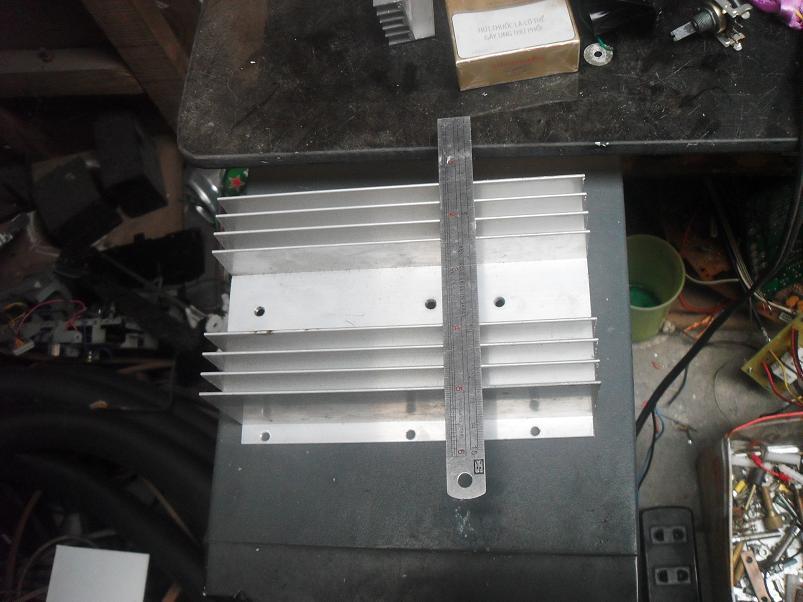

    bác kiếm cái tản nhiệt như này là ok :mrgreen:

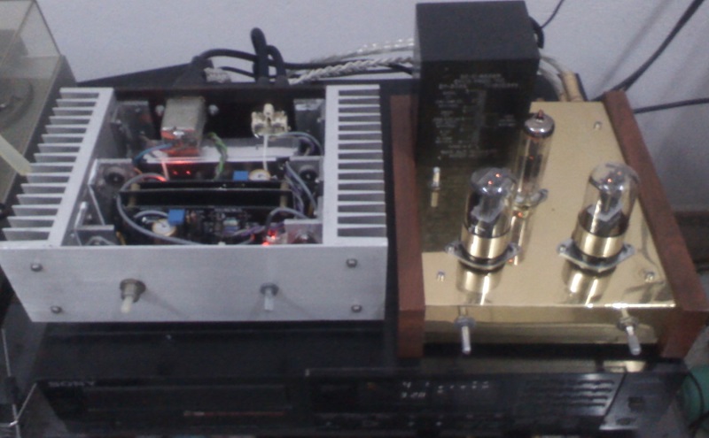

    Đây là camp còi của em, ráp phát ăn ngay, không ù xì, tiếng đều ba giải, ghép với NAC72 phải nói là quá hay :mrgreen: . Con này dành cho các bác ở HN vào mùa đông là hết thuốc, kê dưới gầm bàn làm việc là khỏi sợ lạnh chân, nóng ác. Tản nhiệt của em to vật thế mà chạy 1 tiếng đo được 60oC.

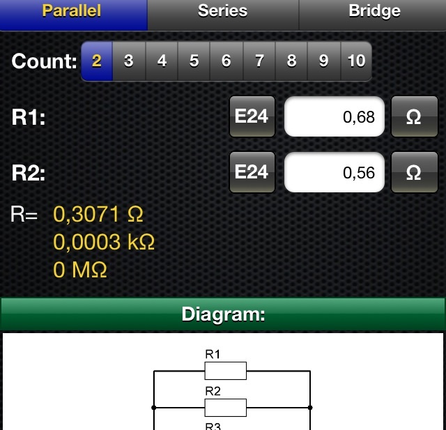

    Em thắc mắc tí về mấy con trở công suất, không biết rõ giá trị của mấy con trở này được tính toán dựa trên công thức nào, và nếu thay đổi 1 chút thì ảnh hưởng gì đến toàn mạch. Là vì em chỉ có đúng 2 con 0.47R và 2 con 0.68R, em mới đi kiếm thêm nhưng chỉ được 1 mớ 0.56R, giờ mắc 0.47 // 0.56, 0.68 // 0.56 thì có ổn không nữa :roll:

    Dạ, cám ơn bác ạ. Tính cái này thì em biết, em chỉ không biết là thay đổi giá trị như vậy thì có ảnh hưởng nhiều đến cái anh Ăn Cam không. :mrgreen:

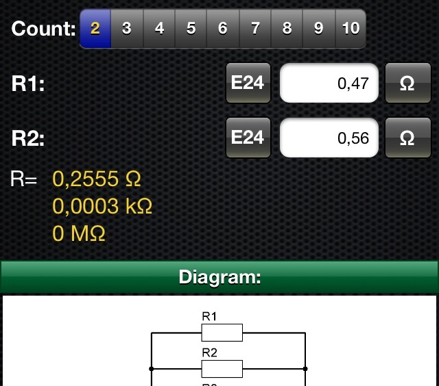

    Em cũng không có trở 0.47, 0.68 vì thế em dùng tạm 2 con 0.5// thay cho 2 con 0.47; 1 con 0.5//1 ohm để thay cho 2 con 0.68// :D
    EM cũng chưa biết sẽ khác thế nào. Tản nhiệt của em là 1.8kg cho 2 kênh, nhiệt độ ổn định ở mức 70-80*

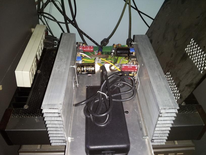

    em dùng cục sạc laptop 18,5v/3.5A...có lẽ là 65w :D
