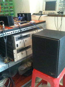

    hix, ACA cũng không khuất phục nổi cặp RFT 4Ohm :( em với bác Quý gắn vô test thử đánh không ra nổi tiếng bass nào luôn :roll:
  6. ngvquoc
    ngvquoc Advanced Member
    27/6/09
    1.110
    Bác thay thử tụ input/output và tụ lọc nguồn xem thế nào. Trước anh chơi nichicon vào bass lưng lửng kiểu như trống bị rách vậy. Kiếm BC- 4700uF gắn vào là khác liền ah

    Em thì nghĩ là do loa 4ohm nó khó kéo chứ ko phải do tụ out

    Em nghĩ chắc kéo không nổi vì lúc đầu đánh cặp Kenwood 8Ohm nghe đủ hết các giải luôn, cặp RFT của em nó là 4Ohm 83dB bác ah :mrgreen: tụ out em đang xài Elna 4700/80V rùi

    loa 4 ôm trở kháng thấp thep em bác nên dùng ACA turbo may ra mới đánh đcj.khi nào có k170 bác nhớ để phần thằng em 10 chú dùng dần nhé

    khà..khà..khà....ở mấy trang trước em đã có nói rồi mà, ACA nguyên gốc chỉ chơi tốt với loa có độ nhạy khoảng 86db và trở kháng 8 ohm trở lên, là em nó dễ dàng Tẩm quất mấy cặp loa này tơi tả :D .
    Còn gặp mấy cặp loa có độ nhạy dưới 86db và trở kháng 4 ohm trở xuống thì ACA nguyên gốc sẽ bị nó vật cho tả tơi :lol: .
    kỳ này chắc chắn sẽ có một phiên bản ACA Tubor sẽ ra đời để Trừng trị những đôi loa cứng đầu , khó dạy bảo :mrgreen: .

    Đúng là nó khó kéo , nhưng em dự ở đây là thiếu gain chứ không phải thiếu công suất đâu
    Em xem qua cái mạch của cụ Phát thấy Gain khoảng 14 dB , hơi thấp với các loại loa độ nhạy thấp
    Giải quyết vấn đề này bằng pre có gain cao sẽ xử được mấy em loa lì lợm
