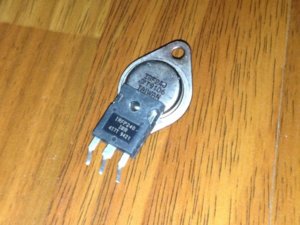

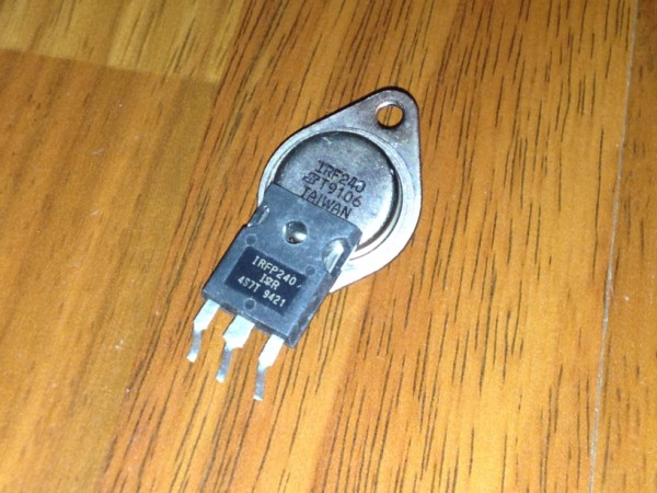

    Mai mốt em gửi tặng bác Quang mấy bộ sò. Em liên hệ với bác sau để đăng ký mạch Watt Jung
      File size:
      77 KB
      Views:
      645

  6. lvm
    lvm Advanced Member
    17/12/08
    858
    Các cụ làm sò sắt report cho em chất âm với :D
  7. trunghieuhp89
    trunghieuhp89 Advanced Member
    8/7/12
    1.965
    Hải Phòng
    Dạ em làm xong ròi ạ ... Chất âm thì khỏi chê vào đâu ... Nếu so sò Sắt vs sò Than thì sò Than không có cửa bật với 1 tiếng Mid quá ngọt ngào :shock:

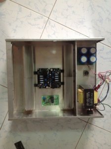

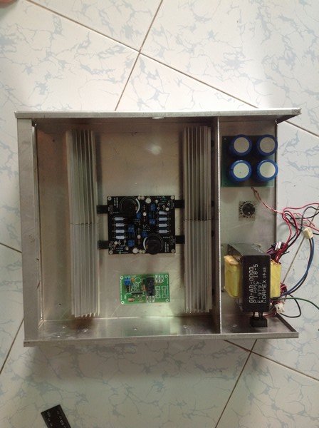

  10. nguyensyanhduy
    5/10/09
    920
    47
    BH-ĐN
    acam của em

  12. anhtuanhpqn
    anhtuanhpqn Advanced Member
    30/9/10
    3.034
    Đệ tứ chiến khu.
    Em góp ý tí: cục nguồn hơi bé. Khoan thêm lỗ thông hơi nếu không cái tản nhiệt không tác dụng.

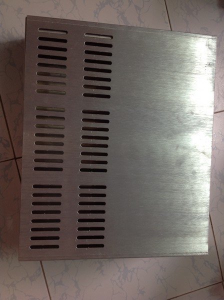

  13. nguyensyanhduy
    5/10/09
    920
    47
    BH-ĐN
    cục nguồn của em 5A tản nhiệt em bắt vô vỏ máy nhôm 2ly lổ tản nhiệt như vầy
  14. garbolino
    garbolino Advanced Member
    28/3/07
    6.862
    ZVL Skalica
    Cái khe thoát nhiệt nếu quay theo chiều cái tản nhiệt có lẽ sẽ tản nhiệt tốt hơn.

  17. kidrockx
    kidrockx Advanced Member
    3/7/12
    793
    Bảo Lộc - Lâm Đồng
    tụ nguồn sài bao nhiêu thế bác Duy, ủa bác ko nhét cái pre vào lun hả?
