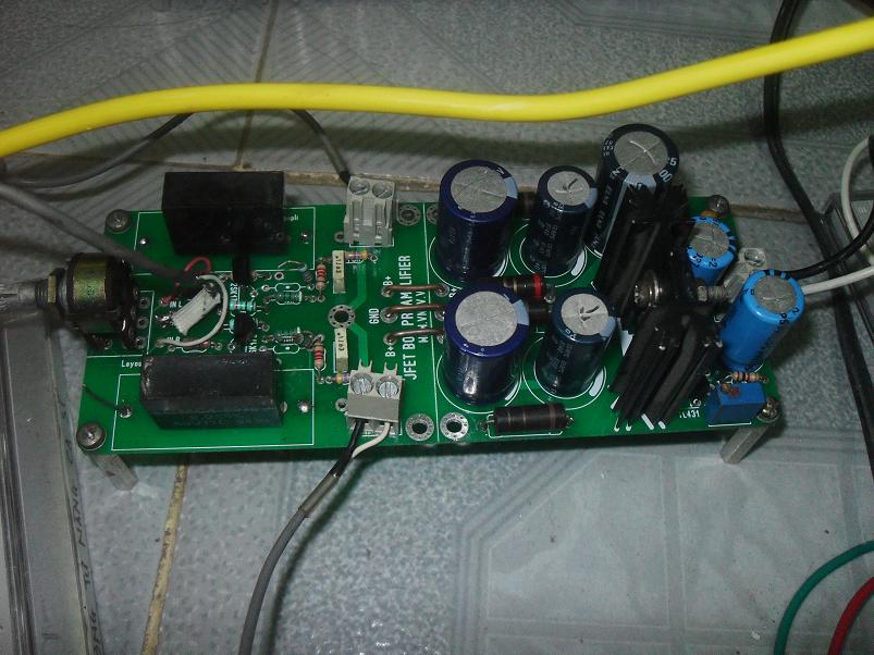

    không biết các bác, các anh thế nào chứ cái mạch ACA (chưa có pre)của em nó có vẻ **spam lắm ạ.e đo áp đầu ra loa 8 ôm lúc căng nhất đc có hơn 2 V tẹo. với nguồn âm từ laptop. thế này thì gân ngang với nghe bằng laptop thế mới chán chứ. hay em chuyển sang chơi main hay nec gì gì đấy nhỉ. anh, bác nào có link pape đấy tiện cho em xin luôn ạ

    Nguồn âm của laptop + với sợi dây tín hiệu cùi bắp ngoài chợ và cắm trực tiếp qua AMP CAMP vẫn đánh loa 3 tấc phà phà bác ah, ko **spam như của bác đâu ah. em nghĩ có thể của bác tiếp xúc ko tốt ở đâu đó ah.

    chắc ko phải đâu bác nếu tiếp xúc kém thì nó đã không nghe đc rồi bác à,trước em nhớ anh quang có up lên cái hình lúc ACA no tròn thì dòng là 2A. vậy 2A nhân với hơn 2 V tẹo của em cũng gần 5W rồi.đúng như cụ pass bảo là 5W. nhưng em vẫn băn khăn 1 điều là class max công suất là đc 25% áp nguồn nghĩa là đc 5V. khả năng do cái loa của em độ nhạy kém + dây tín hiệu đồ chợ nên nó bị **spam rồi :lol: anh, bác nào đo giúp em xem áp ra loa cao nhất là bao nhiêu được không ạ (với tín hiệu vào là tín hiệu của cái gì + loa bao nhiêu ôm + có pre hay chưa => áp ra là bao nhiêu ạ )

    Bác xem lại đi ạ, 2v nếu đúng là áp tín hiệu ra loa thì công suất ra lúc này chỉ khoảng: (2*2)*1.4/8= ~0.7w trênloa 8 ohm thôi bác ạ. Max 5w thì áp ra sẽ khoảng 5v cơ. :D

    cảm ơn bác espadon_vn . để em thử xem lại mạch em xm sao chứ có hơn 2V tẹo nghe chừng chẳng phê tí nào cả. :(

    bác xem nguồn cấp của bác có bị sụt áp không, bác kiểm tra lại vị trí hiệu chỉnh 10v khi đang phát nhạc xem được bao nhiêu.

    Có thể là nguồn cấp, và Linh kiện R ( riêng chỗ K170 lắp ngược chân S & D vẫn phát mà cũng không gây ra tiếng to hay nhỏ ) Bác Tân đưa ra các giá trị nguồn đo thực tế đi.
    Nếu nguồn bình thường khi đang phát nhạc to hay nhỏ thì cái điểm 10V cũng không thay đổi mà bác.

    bộ của em là bộ của anh quang đã lắp hết đủ cả rồi. ảnh nhượng lại cho em ( hihi cảm ơn anh quang nhiều ạ) em về kiếm thêm 2 đc 2 con trở 0.47 ở mấy cái radio cũ lắp thay vào thôi ạ. nguồn nuôi là nguồn laptop xịn em mua ngoài chợ trời nó ghi out 20V- 5A mà em đo cả 2 cục chỉ đc có 18V..e đo cả cục đang chạy cho laptop của e cũng chỉ đc 18V.DC. thế mới lạ. nhưng em đảm bảo hàng zin ạ.đo áp ở tụ xuất loa thì đúng 10V như mạch cụ Pass( nhưng chưa chuẩn với áp của em vì nó chỉ có 18V => áp trung điểm chỉ là 9V)còn em chuyển sang đo AC 2 cọc xuất ra loa thì đc max đc hơn 2V ac 1 tẹo. về âm lượng thì chỉ ngang em bật loa trên laptop. về chất âm thì được lắm ạ mặc dù dây + các giắc cắm của em chỉ là hàng chợ tự chế ạ.
