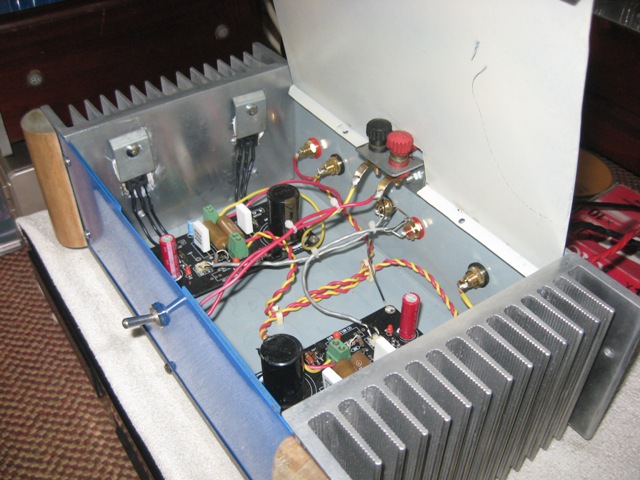

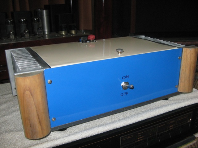

    Amp cam của mình hôm nay đã cho vào hộp hoàn chỉnh rồi nên khoe cùng các bác :D , hai tấm nhôm khá dày nên lâu nóng, nhưng khi hát lâu thì nóng kinh lém ạ :oops:

    tản nhiệt của bác hơi bé, hộp không có thông thoáng thế kia thì nóng lắm, bác đục lỗ cho nó cái quạt đi. Cái hộp của em full nhôm 3ly, tản nhiệt 03 mặt to gấp đôi của bác, em còn chừa lỗ thông gió mà chạy khoảng 2h đo cũng tầm 60oC.
