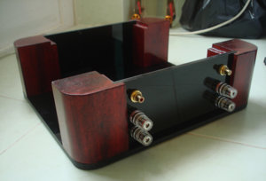

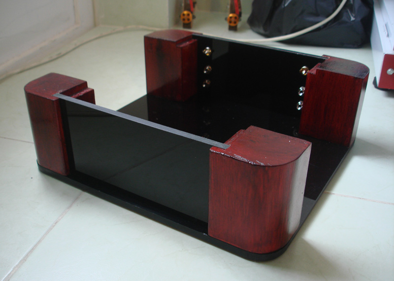

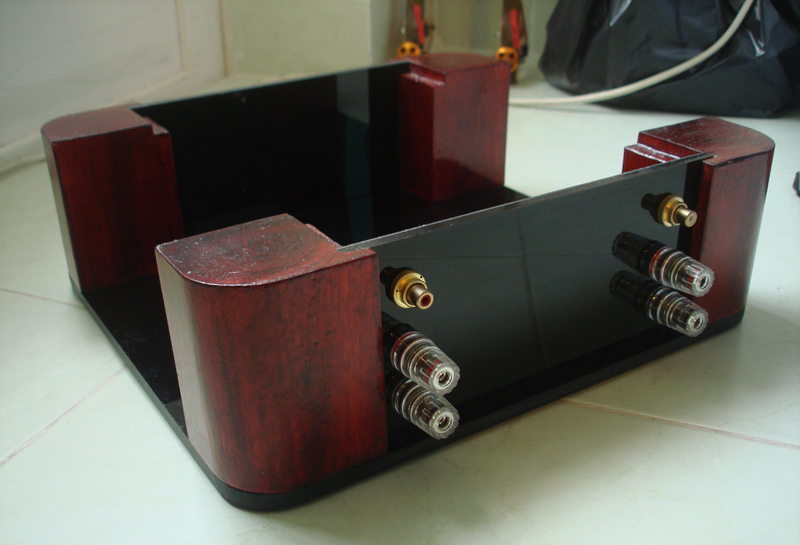

    Lọ mọ cả ngày trời làm chassis cho Amp Camp, em chơi tông đen cho nó ngầu :twisted:
  14. kirato
    kirato Advanced Member
    14/12/06
    1.807
    Tầu THỐNG NHẤT
    Làm vỏ ngầu quá em>>>> có gỗ nữa mùi đèn sẽ tăng lên nhiều đó em.

  15. batboy
    batboy Advanced Member
    13/8/06
    345
    Hồ Chí Minh
    he he, gỗ thường thui nên chưa đẹp lắm a anh Trọng, lần sau làm cẩm lai nhìn còn đẹp hơn :D ngày mai hàng về rồi a, mai có sò test ACA turbo rùi :twisted:

    case gỗ đẹp quá ^^....................

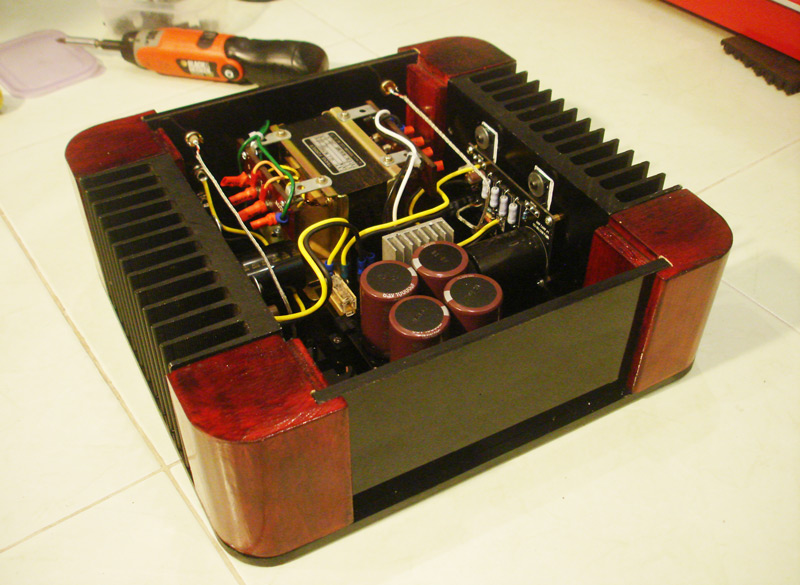

    Kết quả của một ngày chủ nhật tất bật :lol: có bác nào có ý tưởng cho cái mặt tiền ko :D
  21. hoangde2005
    hoangde2005 Advanced Member
    27/1/10
    387
    Đẹp quá bác ơi.
    2 con FET bác nằm phía dưới miến nhôm là tốt nhất

    em lại trái ngược với bác là e cho nguồn chạy thẳng lên 28VDC( có tải) nhưng sò nóng quá, chưa thấy sự khác biệt vì phải làm lại tản nhiệt ko tèo sò mất(nghe 3 bài sò nóng ko sờ vào dc :( )
  23. metalhead
    metalhead Advanced Member
    15/2/07
    3.287
    31
    Dẫn nhiệt trong kim loại không giống như đối lưu trong không khí/chất lỏng mà phải đặt nguồn nhiệt ở dưới bác ah.
  24. Pointed
    Pointed Advanced Member
    1/12/08
    2.557
    66
    Đẹp và độc đáo đấy bác, nhưng phần tấm đáy nó che mất đường thông khí cho các lá tản nhiệt thì nên khắc phục. Khoét bỏ hẳn phần này và thêm hàng vít gắn tấm đáy vào cạnh dưới tấm tản nhiệt.
  25. blessng78
    blessng78 Advanced Member
    21/4/11
    206
    166
    Cái ni chạy nóng nhiều liệu gỗ có bị biến dạng không hả bác ??
