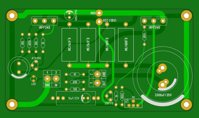

    Mạch camp amp đây các bác :D .
    @ cái alo của bác Quang bị sao ấy, em gọi toàn tò tí te ah?

    Này thì vintage này :lol:
    Phá cách sprint layout một chút cho vui.

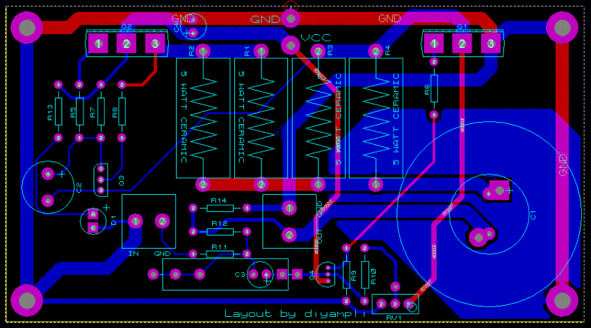

  17. diyampli
    diyampli Advanced Member
    15/6/10
    6.542
    304

    trong orcad làm cong thế nào bác biết chỉ em :roll:

    Lỡ cong cong rồi thì chơi to to nhỏ nhỏ nhìn cho nó art luôn bác, cong 1 đường bằng nhau vậy nhìn đơn điệu lắm. Như hình pcb em post ở trên hoặc như kiểu này chẳng hạn.

  22. diyampli
    15/6/10
    6.542
    304
    Thôi mất thời gian lắm bác ah, em đi dây thường nhỏ hơn pad nên khỏi cần to nhỏ. Đôi khi to nhỏ cũng không hay vd như chân G mà bản bác ủi đó.
    Bác có nhòm file layout của cụ Pass không, theo bác cụ ấy làm đã đủ chưa, có ngược với audio quá không (ngay cả layout thương mại) ?

    Đúng là phong cách vẽ mạch giống mấy cái amp cổ nhìn rất đẹp. Bác Mặt trời biết kiểu vẽ này dùng phần mềm nào để vẽ không ạ !?

    Cái này đơn giản lắm bác. Khi bác route đường mạch nào thì nhấn chuột phải rồi chọn "curve corners" rồi vẽ thôi.
    Về đi layout em cũng chỉ biết sơ sài nên không dám phán. Layout audio em lại càng không biết nên thế nào là đi ngược em cũng không rõ luôn. :D Cứ nhìn đẹp đẹp và trong tầm em biết em nghĩ là ok là em múc thôi.
    Còn về layout của "Pass đại ca" thì em nghĩ là quá tốt, ổng công bố ra bộ tài liệu amp camp, còn rủ mọi người ráp nữa thì em cứ tin là ổng ngon.
