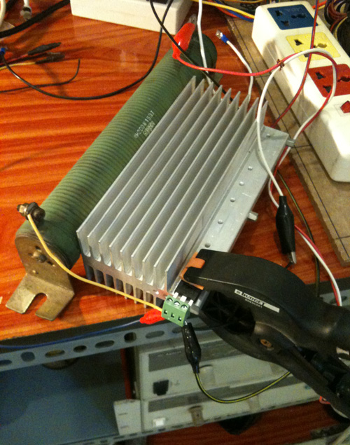

    đêm qua e cho chạy thử 28VDC ( đo khi gắn tải) sờ tay vào lưng sò ko chịu dc

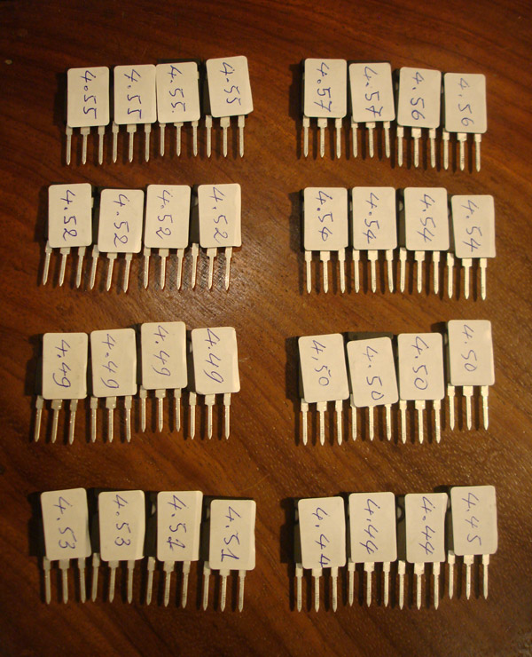

    he he, hôm nay hàng về em ngồi match sò phục vụ cho sự án ACA Turbo :twisted: về cả 100 con mà match được có mỗi 4 bộ :mrgreen:

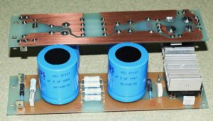

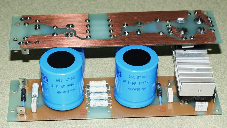

    bộ nguồn cho phiên bản ACA 1 cặp đây,pcb này là thủ công hoàn toàn là vẽ bằng bút lông dầu,công nhận lần đầu vẽ mà mình khéo tay thật :p
  13. corube1981
    corube1981 Advanced Member
    22/3/12
    920
    Quý đăng ký 1 bộ nhé Việt,chờ có pcb turbo mần chơi xem sao :p

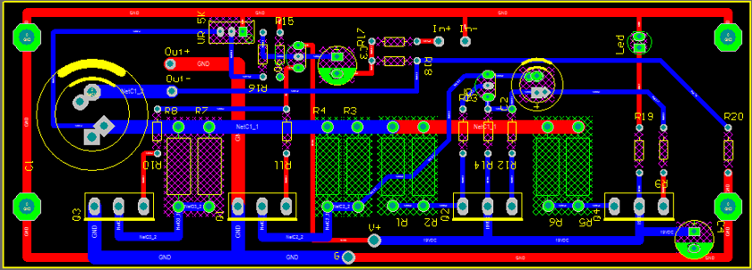

    Có cái layout Turbo này các cụ có chơi không, các cụ cứ góp ý để em chỉnh dần dần vì mới chỉ nháp thế thôi ạ :D
    Kích thước 167 x 60 mm

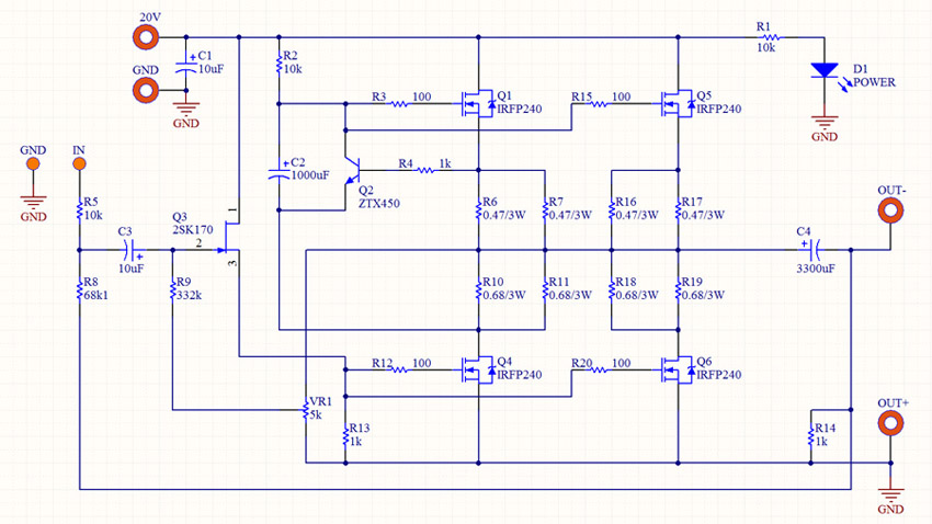

    Sơ đồ nguyên lý đây bác a :) để em chỉnh lại bản dặt là lại tí cho nó đẹp rùi em up lên luôn :D

    Em đang phân vân xem hai đầu của dàn trở CS có cần nối lại với nhau ko các bác ? nếu để thả ra như em đang làm giờ thì mạch nguồn dòng chỉ lấy hồi tiếp trên trở CS của 1 bộ FET thôi :?:

    xem kỹ rồi mần đi nhé,nguồn cho turbo dùng 24volt như F5 nha batboy :p
