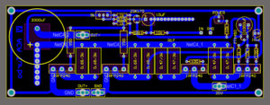

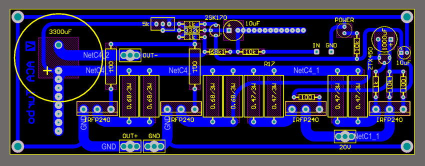

    Chổ In để gần cái tụ input quá. nếu dùng tụ to to thì hơi khó hàn hoặc bắt domino

    mình đổi ý rồi sẽ làm tụt bô nên cần match hehe.nhớ để thêm cho mình 4 chú nữa nhé.(đổi 4 chú + lấy thêm 4 chú) :mrgreen:

    theo mình thấy thì net out nên fix to lên tí cho nó gấu :mrgreen:

    Cái này dễ, em dời nó ra gần cái led là xong :)
    he he, bác nhìn thế thui chứ nó đã là đường 4mm luôn đấy :D bác cứ mang qua em match xem coi trong đống lẻ có được bộ nào nữa ko a :)

    xong bản hoàn chỉnh rùi a :) chiều nay em chuột bạch ủi thử xem thế nào a :twisted:

    Anh góp ý thêm chút là chân mấy con IRF240 khá xa mép PCB. chân con FET này hơi ngắn. nên đẩy chân ra rìa PCB để cho ai thích đặt board nằm ngang dể gắn tản nhiệt.

    bác nói chí phải :mrgreen:
