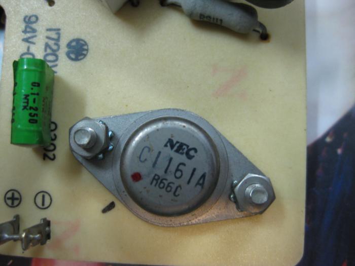

  3. trunghieuhp89
    trunghieuhp89 Advanced Member
    8/7/12
    1.965
    Hải Phòng
    Đây ạ ( xin phép chủ của bức ảnh)

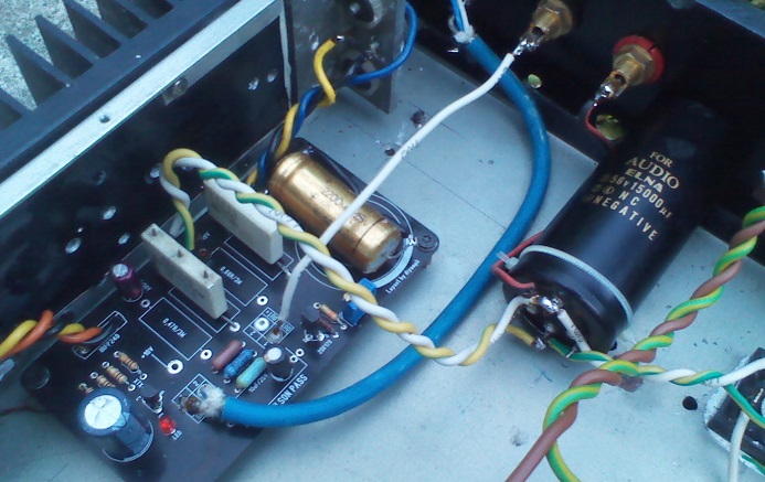

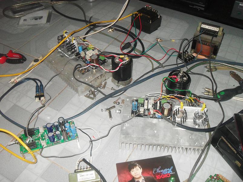

  24. anhtuanhpqn
    anhtuanhpqn Advanced Member
    30/9/10
    3.034
    Đệ tứ chiến khu.
    Bác đọc lại câu hỏi của em nhé, đừng cỡi ngựa xem hoa :D
  25. tngoctu
    tngoctu Advanced Member
    10/10/10
    2.366
    186
    Em nói rõ quan điểm của em rồi chứ có cỡi ngựa hay xem hoa gì đâu.
    Nếu bác xem thì thấy mạch này nó đi mass xuống chassis, nhìn hình trên nếu em ko nhầm thì bác đang lắp stereo chung 2 kênh / chassis. Trong điều kiện bình thường nếu là em sẽ lắp nguồn class A có mặt lọc cho pow này với mass sao. Giờ bác thử tách 2 kênh ra khỏi chassis (ko sử dụng mass chung) để tránh loop mass xem sao, cái này em phán bừa vì thừa biết bác lắp ampli rất nhiều rùi nên chắc ko phạm nguyên tắc sơ đẳng này.
    Chung quy lại là em thấy các bác quá căng thẳng, em nghĩ chơi vui thôi nếu nói có ko phải cũng là một góp ý của anh em, diễn đàn này được tự do ngôn luận mà em cũng có nói gì quá đáng đâu ah. Trân trọng.
