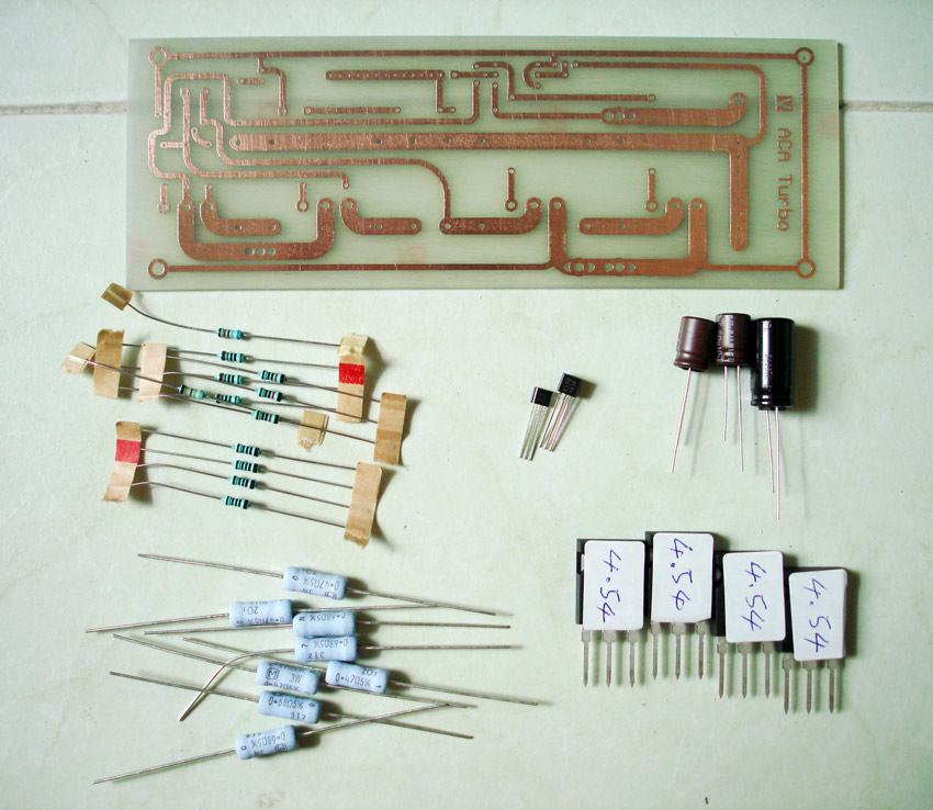

  15. HaChu
    HaChu Advanced Member
    19/8/08
    3.407
    81
    Bia Bà - Văn khê - Hà Đông
    Bác làm đẹp quá, đậm chất DIY . . nhìn những PCB kiểu này cũng có cái thú vị riêng :D
  16. batboy
    batboy Advanced Member
    13/8/06
    345
    Hồ Chí Minh
    Em cũng tính lắp thử như vậy xem coi có vấn đề gì ko, nếu được thì quá tốt luôn bác a :D
    Bác quá khen a, em là em thích giặt là PCB hơn, cho dù to hơn đặt mạch 2 lớp tí nhưng mà vẫn sướng bác a :D
