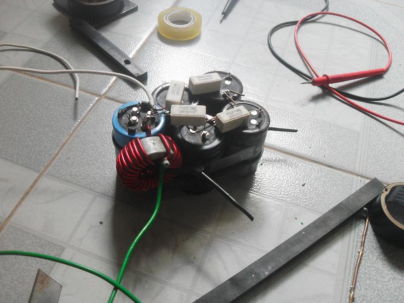

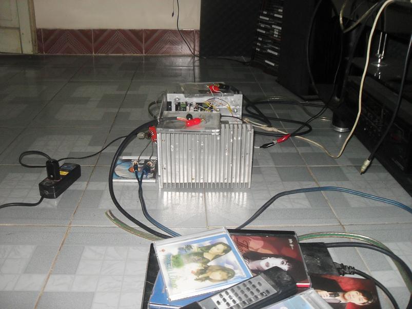

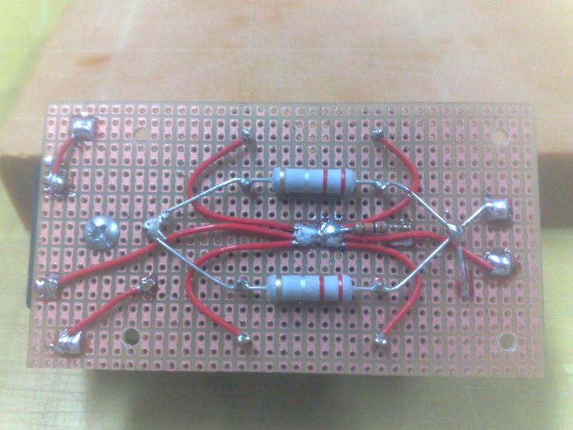

    xoay đủ các kiểu e thấy:
    - mono nguồn riêng chỉ cần1 điot cầu 1 tụ lọc to im re ko ù ( chân bắt PCB ACA là đồng)
    - nguồn chung, lọc RC :
    * chân bắt PCB ACA là phíp,.....đại loại là cách điện thì ko ù :D
    * i chân bắt PCB ACA là sắt, đồng....đại loại là dẫn điện thì ù to :D ............nhưng dí cái dây tiếp địa vào vỏ lại................im re :lol:
    e ko biết giải thích tại sao vì ko biết kĩ thuật nhưng với những gì e đang có thì nó đúng là như vậy :mrgreen:
    e show tạm cái hình ko có kụ lại bảo e chém :oops:
    ps: có hình e up trang trước dùng nguồn rời với 1 tụ 1 cầu diode rồi ạ

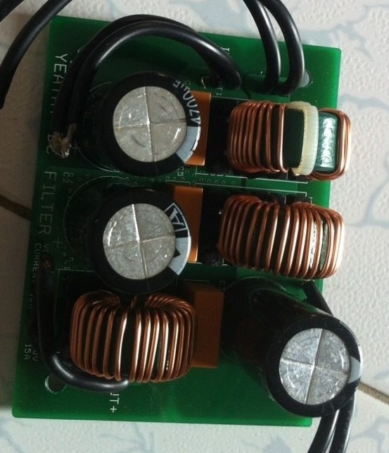

    Mới xin được em này về lọc nguồn cho acam

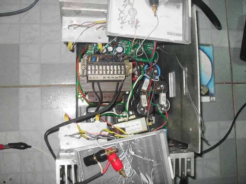

    chào cả nhà.sao em thấy nhiều bác phàn nàn về vấn đề ù thế nhỉ.em thì lại cố tình làm cho nó ù mà nó chẵng chiệu ù :lol: .hiện tại em đang cái nguồn p2p này thấy ưng hơn cái nguồn laptop .ban đêm thật yên tĩnh kẹp cái loa catset vào và dí sát vào tai thì mới nghe ù nhỏ nha các bác còn để xa 5cm cách tai thì chiệu không nghe đc .biến áp em dùng EI 15vac 3A nghe cả buổi tối mà chỉ ấm ấm chỉ có con Diode cầu nóng nên cần tãn nhiệt.
    ù là do tụ lọc và đi mass.tụ lọc các bác xài hàng bố đỉnh vậy thì chỉ còn đi mass mà thôi.
