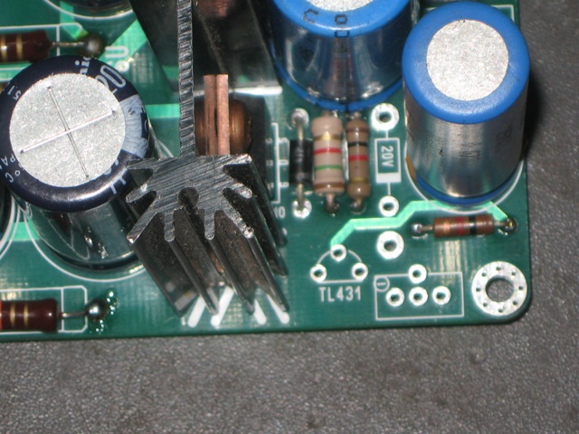

    Đang làm nguồn và phần pre cho Amp camp nhưng đến đây thì bí các bác ạ. Các bác đã làm rồi cho mình hỏi:
    - Phần nguồn có con diot zenner 20V bao nhiêu "ma" để mình mua.
    - phần boad pre thì con điện trở có cái chấm chính giữa bao nhiêu om.
    - Cái nguồn 18vol khoảng 0.7a này có thể làm nguồn cho pre này không ạ?
    Thank!

    Theo em thì:
    -Bác dùng TL341 thì không cần zen 20v nữa đâu.
    -Khi sử dụng pre vào làm mạch Oamp thôi bác ạ!
    -Được bác ạ!

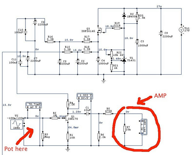

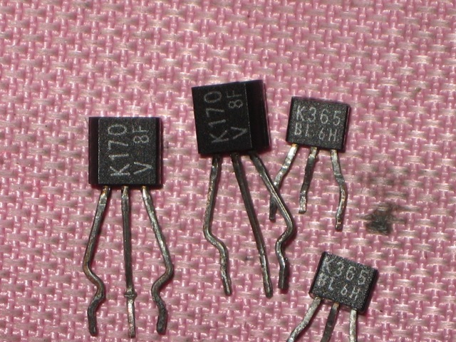

    Các bác cho hỏi: Pre amp camp sau khi làm xong phần nguồn đo được 18 V nhung khi gắn k170 vào thì nghe lớn bị vỡ tiếng còn gắn k365 thì lại không bị là có phải do điện áp thấp quá không hay đã làm sai chỗ nào rồi?
    Thank!

    Bác ơi em xem lại mạch anh quang Post có 15.5~15,6 thôi:
    Bác chỉnh lại đi...........

    Bác có thể giảm gain lại như sau:
    2 con trở từ 1k từ volume đến cực G thay bằng 10k-11k
    Gắn 2 con 20-22k vào chổ con trở có dấu sao.

    có 1 điều em thấy là K170V bị vỡ tiếng. còn K170 BL không bị. em đã thử mấy cặp V và đều bị.

    Cám ơn bác! Trước mắt mình sẽ hạ áp thử xem sao, gắn 20k vào chỗ con trở có cái chấm phải không bác Quang?

    Bác làm lại theo bác Quang chỉ chưa? Mình chỉ còn cặp k170 V này, cặp BL thì đã gắn vào amp tháo ra đổi lại thì hỏng boad :roll: :roll:
