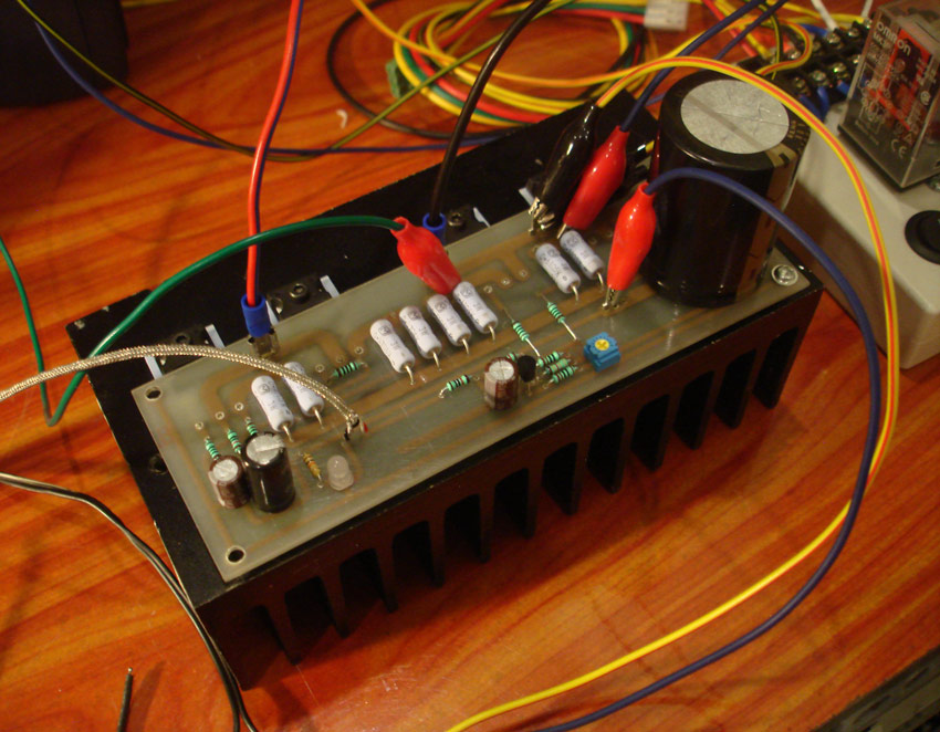

    ACA Turbo đúng 12h đêm nay đã hát phát đầu tiên rồi các bác :twisted: vấn đề nóng các đường mạch CS vẫn chưa ổn lắm, để em chỉnh lại layout lại phát nữa xem sao :)

    Em chưa chạy lâu nên chưa nhận xét được bác a, mới chạy vài phút mà đường mạch nó còn nóng hơn cả MOSFET nữa :lol: để mai em cho cái quạt vô đỡ nghe thử xem chất âm thế nào a :D

    Bác đắp thêm chì vào đường cs coi có ổn không, turbo coi chừng đường mạch nhỏ không đủ tải bị nóng đó thui.

    Em đắp tạm dây đồng vô cũng êm êm rùi bác :D đang nghe thử so sánh với bản thường thấy giải cao leng keng và tách bạch hơn chút, bass cũng dứt khoát hơn :D
    mạch của Thái schematic khác em chỗ phần trở CS nối chung với nhau để lấy hồi tiếp chung cho tất cả MOSFET luôn nhưng mà layout sau đó các bác ấy cũng tách ra như em luôn bác a :) bo nguồn đấy xài cho 1 kênh, em tang vào đấy 2 cái tụ 15000uF đủ cho Turbo luôn bác :D

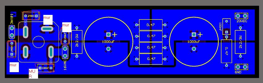

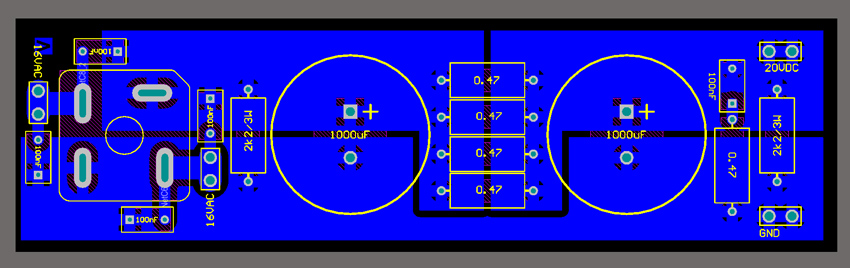

    7/8/09
    978
    Bác Dơi chuyển giúp em cái Diode cầu thành Diode 2 chân (MUR) được không ạ? :mrgreen:
    Cám ơn bác nhiều.

  25. corube1981
    corube1981 Advanced Member
    22/3/12
    920
    NẾU ANH DÙNG 4 CON MUR THÌ GẮN VÀO 4 VỊ TRÍ CON TỤ 0.1(100nF) ĐẤY LÀ XONG ,KO CẦN SỬA HAY ĐỔI LÀM GÌ,nhưng lưu ý là dù gắn diods nào cũng cần phải có tản nhiệt nhé,thân
