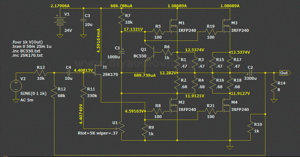

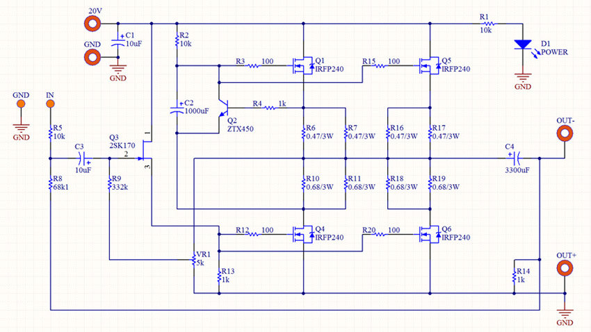

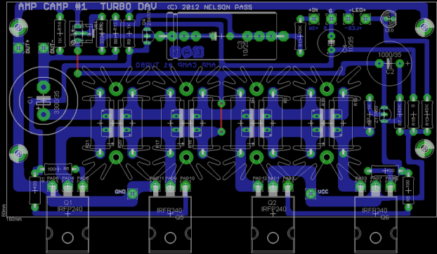

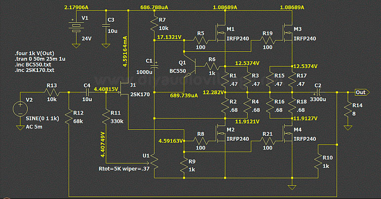

    Xê-ma của bọn Thái con biến trở 5K mắc khác so với xê-ma của bác batboy. Cái nào đúng nhỉ? Tụi Thái làm vẫn chạy ầm ầm

    Nếu gắn như vậy thì đường mạch chân tụ 0.1 phải làm lớn hơn mới ổn anh ơi!

    Schema nó vẽ thế, đến cả cụ Pass cũng vẽ thế.

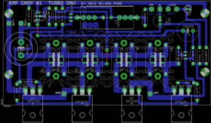

    Nhưng khi layout thì lại khác đấy bác, bác cứ soi lại cái layout thì sẽ thấy là schema bác batboy vẽ lại chuẩn rồi...

    Bác để em chỉnh layout lại cho chuẩn đã a, ACA Turbo thì em đang chạy 1 kênh bác a :lol: theo em thấy thì giải cao leng keng hơn được chút, được cái giải trầm có lực và dứt khoát hơn bác a 8)

    Hôm nay rảnh em mới chuyển cho bác được a :) Em ko biết bác gắn tản nhiệt dày bao nhiêu nên em cứ chừa hơn 2.5cm cho tản nhiệt nhá bác :mrgreen:
    bác vandk chơi cái này ok hơn a :D mạch kia gắn tản nhiệt hơi bị phê luôn :lol:

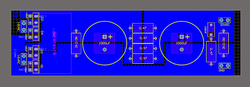

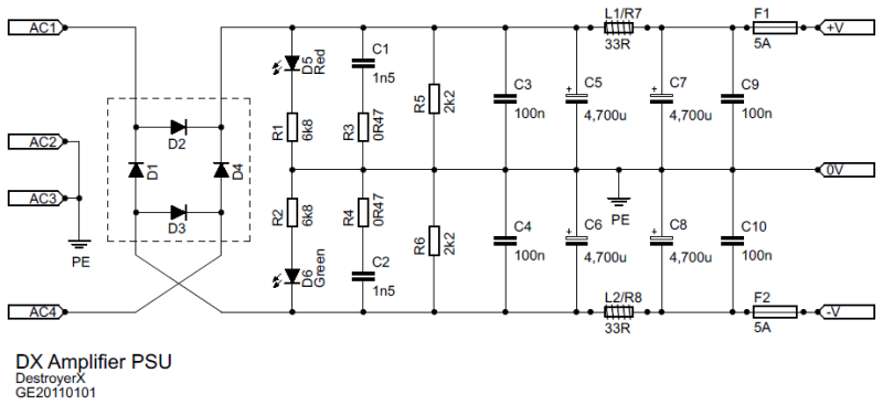

    Con diode 2 chân ở mạch PSU nó tên là j thế bác Dơi?

    e có thử MUR 860 ( chắc hàng tàu) không có tản nhiệt thấy nóng lắm

    Bác cứ kiếm con fast diode 2 chân dòng cỡ 8 hay 10A gắn vô là được hết a, em đang xài con BY329 hàng rã máy của Philips a :D

    Em định ủi con này cho ACA đây anh? :D , có thể thay đổi diode cầu thành Ultra fast là OK!

    he he, cái này phức tạp quá bác a, mà bác cần lọc CLC thì dễ thôi, thay cuôn choke vô chỗ điện trở 0.47 là được a :D

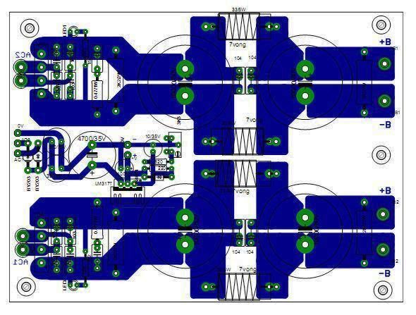

    Thực tế mạch này và mạch của Việt layout chỉ là một mà thui, thêm mấy cái râu ria là vì đất trống nên quất thêm nguồn regu vào cho....đỡ trống :lol: lỡ có làm cái pre NAC vào chung chuồng với ACA thì có cái nguồn sẵn luôn :twisted: , mạch nó dùng lọc C(RL)C, làm 2 nguồn cho 2 kênh độc lập mà nên nhìn thì "rậm rạp" vậy chứ mạch không phức tạp mấy đâu!

    he he, ACA xài có 24V mà phang mạch này vào nên em cũng choáng luôn bác a :lol: bác thêm L với R lồng nhau vậy tốt hơn ko a ??? em chưa thử kiểu đó lần nào :D

    Em lấy em nó từ mạch nguồn của Ampli DXRII của bọn khoai tây đấy bác ạ, chưa thử thực tế nhưng chắc tây nó chơi dc thì mình sợ gì, nhưng có điều tây nó sài nguồn đôi, em chế thành nguồn đơn cho ACA :mrgreen:

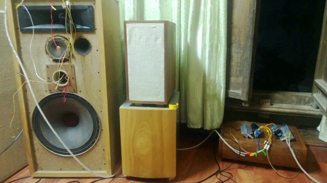

    Hix, đang đi công tác TN, tối hôm qua quyết định về HN chọc ngoáy xong....lần đầu tiếp xúc ClassA, nghe lâu nóng lắm nhưng nói thật là e k nghĩ nó hay các cụ ạh, hợp lý.
    Em chỉ đánh tạm với loa DIY của chú em họ & con tụ EPCOS 56000... 1. các cụ biết nên dùng tụ nào hay k?
    Em làm để nghe vì công tác xa nhà, nhỏ gọn. Các cụ cho e hỏi nên dùng loa nào? 2. e đang có Bookshelf Celestion3 trong SG k biết có được k?

    Em không cùng tư tưởng với bác! Hay do em tai Trâu chỉ biết nó hay rồi!
    Amp Camp cũng không nhỏ gọn bác ạ!

    Bác Hà khi nào vào HCM vậy a ? em vác ACA của em qua test với cặp bookshelf celestion3 nhá, em đang test với bookshelf Kenwood muốn thử thêm chất UK nó thế nào :)
