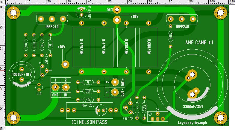

    her her, được rồi, thanks bác, h em mới biết orcad có, trước h toàn thấy thằng AD nó uốn lượn

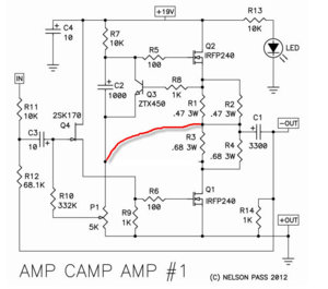

    Xem lại chân K170 em nhé.

    Chào các bác! Em có đọc được ở đâu đó trên web có nói layout lượn vòng tại nhưng chỗ rẽ nhánh của đường mạch, những chỗ không đi thẳng (phải quẹo trái phải, gấp khúc, ...) không phải để cho đẹp mắt mà để tín hiệu truyền đi được tốt hơn. Ví dụ như khi các bác lái xe khi đi vào những chỗ cua, quẹo trái, phải,... mà không có lượn vòng thì cảm giác rất khó chịu đó. Trong tín hiệu điện thì cũng y chang vậy. Đường mạch nào mà đi thẳng được thì tốt nhất vẫn là layout thẳng chứ không nên cho đi cong. Cái này em chỉ đọc được trên web chia sẻ với các bác. Mong các bác bổ sung thêm.

    xông điện đi bác ơi.. Sao có 2 con trở công suất nhỉ ? 4 con mới đủ chứ :?:

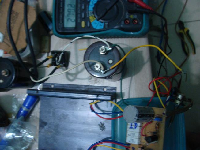

    em xông rồi, để ổn định 10V ấy, nhưng chưa cho phát nhạc, công nhận nó nóng thật đấy, chắc em phải kiếm tấm nhôm to hơn
    thì 4 trở công suất trong đó có 2 cặp ghép //, e thay = 0.22R và 0.33R, e tìm ko ra con 0.68R

    Lần này anh đặt mạch theo layout giống cụ Nelson phải không ạ, em thích cái layout của cụ ấy hơn mấy layout khác vì...giống đồ hãng hơn :mrgreen:

    Mình dùng 4 con 0,47/5w nguồn 19Vdc đo tại điểm + tụ xuất chỉnh bias 9,5v, chạy ngon lành không Ù xì gì cả lọc 1 tụ 10.000/ 71Vdc. Tu xuất âm 3300/50Vdc.

    Chả có cái amp nào mà dễ lắp như em này.5 giờ 30 qua hộ công cho kirato thì 6h30 hót om xòm bằng cái nguồn laptop HP.
    Chưa bao giờ nghĩ cái 5W này vần nổi cái loa cột PMC vậy mà quánh ầm ầm với chất âm đỉnh đạc đến thế,mà còn cảm giác dư bass là sao ta? quá nể cụ Nelson Pass.

    Em lắp linh kiện IRFP 260 và toàn đồ đi xin với nhặt tổng chi phí hiện tại nghe cho 2 vế em mất có hơn 300K( Đắt mỗi cái biến áp mua 190K)

    Em cũng đọc được như vậy và thêm nữa là tránh các góc vuông dễ tạo từ không tốt cho mạch!
    Em vẽ toàn gấp gáp không có tg ngồi mà kiểm tra kĩ (Các bác yên tâm em đã dặn bác Quang 2 lần là kiểm tra lại giúp em rồi) , nếu lần này bác Quang không nhờ và yêu cầu chút xíu mạch cong thì em cũng không mất cả buổi chiều ngồi mượn máy tính vẽ đâu, loằng ngoằng còn mất cả usb toàn tài liệu cũng như layout của GM chán lắm không sướng đâu.
    Theo demo cũng ngon đấy nhưng mình là dân DIY biết chút ít, đủ điều kiện để đặt mạch tại sao cứ phải đi copy gần 100% làm gì thế thì còn gì là diy tự sướng nữa? Đi mua kit lắp cho chuẩn, cho đẹp, cho giống.
    Em biết nhiều bác vẽ tốt lắm giờ soft nhiều ngồi tí xem trên mạng là có bản mang tên mình ngay, nên xong con GM5 tặng mọi người thực sự muốn diy GM tiêu chí low cost này em cũng dừng vẽ vời, chứ nhiều khi mệt lắm!

    Anh em xem nhé,để em chốt layout ạ............. :D

    e xông nhạc cho nó mà nó hót be bé (bệnh kinh niên của em) :cry: là sao ta. tụ tị toàn đồng nát :roll:

    Sao không quay con K170BL ? nhìn nó ngược lám sao :)
