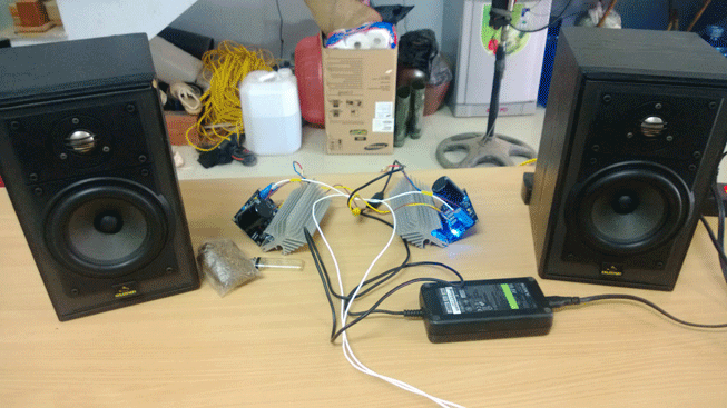

    Chưa có lịch về, định nếu Celestion3 mà nay thì vác ra TN để nghe cho đỡ nghiện. Nhưng Việt thấy Bookshelf nghe ổn k? @Kenwook gì thế? :D

    Ý em là hay hơn so với tầm $$$ đấy Bác, hợp lý

    Hồ Chí Minh
    Em xài con Kenwood LS-1001 a anh, nhỏ nhỏ xinh xinh nhưng cũng nặng lắm :D phòng nhỏ nhỏ thì em thấy bookshelf đánh ổn lắm rùi, nhưng mà chưa được nghe loa cột nhiều nên cũng chưa đánh giá được :roll:

    Chuyển Celestion3 ra TN tối qua, quá ổn đấy bác, đang chờ thay con ELNA for Audio 3300uF xem sao

    con này bookshelf thuộc dạng hay, khá ấm & chi tiết trong không gian phòng nhỏ.
    ampcamp a đang dùng 5600uf nên dải cao nghe khơi khó chịu, đang chờ đổi 3300uF elna thử xem sao.

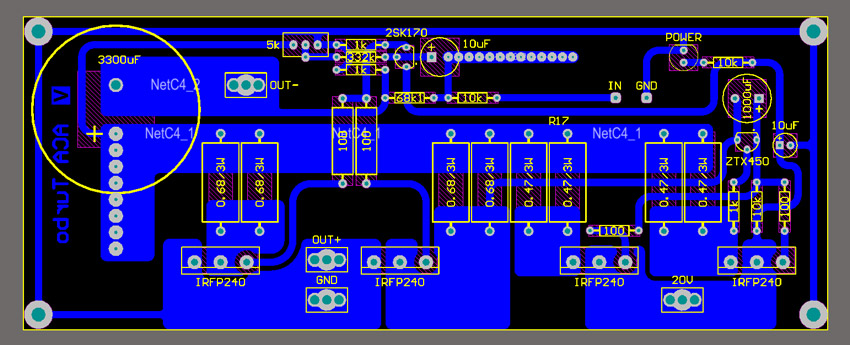

    Em đã chỉnh layout ACA Turbo chuẩn xong, test ko còn thấy nóng đường mạch nữa rồi :D chuẩn bị chiến 2 kênh nữa là đủ bộ ACA rồi a he he :D

    Em có thể di chuyển mấy cái chân của IRF240 ra gần bìa 1 chút không? để xa quá khi bắt board nằm ngang chân của IRF không đủ.
    THân
  25. tilangminh
    tilangminh Advanced Member
    2/12/12
    152
    net to vậy nhìn mạch nó mới gấu :mrgreen: .hum trước mình đã có góp ý bác mừ bác hem fix ... :lol:
