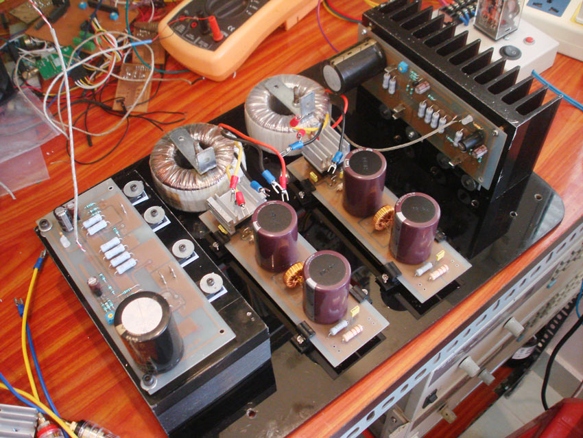

  13. batboy
    batboy Advanced Member
    13/8/06
    345
    Hồ Chí Minh
    he he, ACA Turbo chuẩn bị chui vào chuồng là cho em nó đi chu du chơi với các em loa được rồi a :lol:

    Cái nguồn xuyến bác tự quấn hay đặt quấn ạ? Nếu đặt quấn thì bác chỉ em chỗ nào nhận được không ạ?
  16. batboy
    13/8/06
    345
    Hồ Chí Minh
    chưa bác a, em đang kéo loa 8ohm để so sánh em nó với bản ACA thường trước đã bác :D
    nguồn xuyến 9.5V-0-9.5V nguyên zin ko cần quấn thêm đâu bác a, em nhặt bên Q.8 đấy bác :mrgreen:
  17. hoangde2005
    hoangde2005 Advanced Member
    27/1/10
    387
    Vậy nguồn bác dùng là 26 VDC hả?
  18. batboy
    13/8/06
    345
    Hồ Chí Minh
    theo lý thuyết thì thế a, nhưng mà chạy sẽ bị sụt áp xuống nữa mà bác, tụ xuống tầm 24V là vừa đẹp :D

    Tây Đô
    Tụ xuất am là Elna Tonarex 4700 đúng không bác? :D
  20. batboy
    13/8/06
    345
    Hồ Chí Minh
    chính hắn đấy bác a :D em còn đúng 4 quả cho ACA thường và ACA Turbo he he :twisted:
  21. atxihoi
    atxihoi Advanced Member
    16/2/08
    479
    98
    [quote="batboy
    nguồn xuyến 9.5V-0-9.5V nguyên zin ko cần quấn thêm đâu bác a, em nhặt bên Q.8 đấy bác :mrgreen:[/quote]
    nguồn này có 2A/1 cục chạy có nóng không bác ? Em cũng mới lụm về 02 cục mà chưa gắn thử. Thấy nó có cục 3.2A mà không đủ cặp, chán ghê.

  25. batboy
    13/8/06
    345
    Hồ Chí Minh
    hết sạch rồi Quý ơi, hôm bữa mới qua nhặt thêm mấy cục 3A mà được vài cục thui a :D Để layout thêm cho Quý kiểu đấy xem thế nào.
    Hôm nay chạy rà ACA Turbo nhận xét bass chắc gọn hơn, giọng hát dày hơn hẳn và long lanh hơn đấy, đang sướng đây he he :lol:
    2A em nghĩ bác chạy 1 kênh ACA thường chắc cũng được đấy, em đang xài 1 cục 3.2A cho 2 kênh của ACA thường và 1 kênh cho ACA Turbo vẫn yên tâm a, chạy dòng liên tục 2A :D
