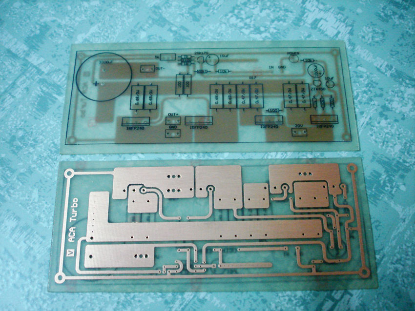

    e vẫn giặt là mà thấy bình thường ah ! :lol: :lol:
  2. kidrockx
    kidrockx Advanced Member
    3/7/12
    793
    Bảo Lộc - Lâm Đồng
    Bác Việt ủi đệp quá :U, bao giờ có sò match em đu theo :D

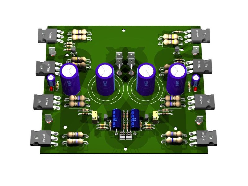

    918
    Ủi đẹp quá xá bác!
    Hy vọng anh em phát huy tinh thần diy luôn cả pcb. Dùng board sợi thủy tinh chất lượng đâu thua gì mạch đặt phải không các bác? :mrgreen: Lại có nét rất riêng nữa, nhìn cứ phê phê.

    1.244
    đúng vậy ! e vẫn thích ủi mạch lấy các bác ah ! rất thú vị :lol: :lol:
  12. corube1981
    corube1981 Advanced Member
    22/3/12
    920
    bản layout mono của anh có ko Văn,1 kênh 4 chú xếp mỗi bên 2 chú Fet đấy,anh dang chờ layout đây,hnay bệnh nằm bẹp dí ở nhà mà hok có gì mầm nên hơi buồn tí :cry:

  14. vandk
    vandk Advanced Member
    24/12/11
    1.288
    Tây Đô
    Anh dùng p2p thì như ri đây, Turbo mà FET nằm 2 phía rất khó layout nếu không có Jum, mà P2P thì Jum hết rùi còn gì nữa! :lol: Diện tích hơi nhỏ anh ạ!

    920
    oke rồi đó,chỉ có chiêu pcb xoay lại giúp anh cho 4 con fet nằm 2 bên nha,để theo dúng chiiều bông nhôm,anh sẽ in thử để ướm với bông nhôm luôn,hô biến nó xoay pcb giúp anh lần cuối nhé,thân

    53
    Gò Vấp, Hồ Chí Minh
    "ủi luôn thêm lớp tên linh kiện" làm cách nào thế Việt, chỉ mình với

    Hồ Chí Minh
    Bác Dũng vào nhận hàng a :lol: bo của bác em đã tỉa tót cho đẹp rùi, mai sẽ chuyển sang chỗ bác Quang cho bác luôn a :)
    he he, bo của hai đại ca em rửa xong rồi, để mai em ủi tên linh kiện nữa là xong luôn 8)

    345
    Hồ Chí Minh
    ủi y chang như ủi mạch luôn :) nhưng mà chú ý khi in lớp tên linh kiện thì phải mirror nó lại mắc công ủi xong chữ nó bị ngược hết a :D

    5/9/08
    253
    Nhưng phải xử lí sao chứ về lâu dài dường mạch bị oxi hóa> Em nghĩ làm pro là tối ưu :lol:

    1.244
    pha xăng thơm với nhựa thông quét lên bác sao mà õi hóa nổi ! thân :D
