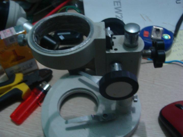

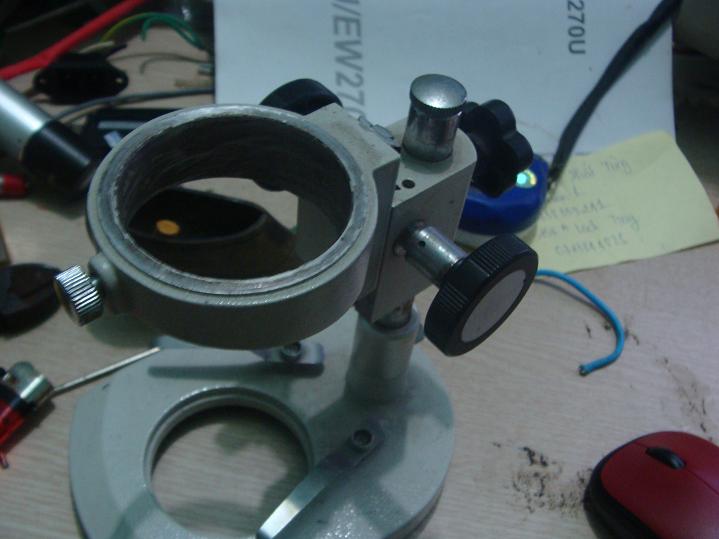

    Em đoán bác ấy nói đến cái này bác ạ. :lol:

    Cái đó dễ mà có mua không đây nhập giúp cho!
    Chạy X & Y luôn! Cao cấp hơn luôn!

    Ớ, đế kính hiển vi em từng tìm kiếm, kiếm bấy lâu vẫn không ra, hi hi. Cái này thì mod lại quá xá ok rồi bác Dũng (vặn vặn lên xuống nhiều lỗ hơi bị đơ tay, nối thêm khúc sắt vô là quá đỉnh).

    kiếm dùm em 1 cái này đi anh Dũng,về lắp cái máy khoan be bé dc khối việc,thân
