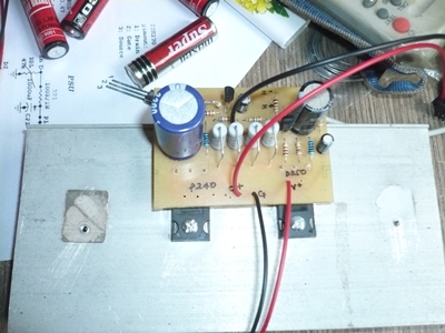

    Em không có ZTX450 nên thay bằng D667 và bẻ chân lại cho đúng EBC :D
    Nhưng cuốii cùng cũng ... không chạy :mrgreen:
    FET chính em dùng IRFP240 , FET dòng em dùng IRFP250, 2SK170 em dùng 071KS2 :D, tụ tị trở triếc em dùng toàn hàng chợ. Chỉ có mỗi con 071KS2 là dùng hàng xịn.
    @anh Quang, em ủi mạch luôn rồi :D, khỏi chờ đặt mạch nữa.
    Edit: 10h47AM, Chạy rồi, em hàn chưa ăn chân S con 071KS2 :D
