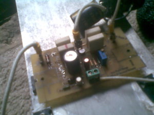

    Con K170 hình như ngược kí hiệu ạ :D

    các bac cho hỏi con ztx450 thứ tự chân thế nào ạ, e nhìn datasheet ko dc: là C-B-E hay E-B-C
  3. huyhoanghp96
    huyhoanghp96 Advanced Member
    7/7/11
    3.818
    HBG198 = beer + ghẹ
    Con K170 của bác ngược chiều thì phải, bác quay lại xem (không có cháy nổ gì đâu bác). ZTX450 nhìn thẳng vào mặt chân quay xuông dưới là E-B-C :D

    như dòng đỏ bác ạ.

    Cụ lắp ngược ZTX roài.
    @: xin tư vấn cụ dùng 4 con 0,47(vì không có 0,68)\\ chơi dài hơi hơn....Chơi thế kia chạy càng nóng càng đuối sức. Tự cụ hiểu.

    nó ko phải ztx ạ, là bc550

    BC550 quay ngược lại so với ZTX, dùng 2N5551 để nguyên hiện trạng :D

    nhìn chân con ztx ảo quá, chẳng biết đâu mà mò :D may mà ko bốc khói :lol:

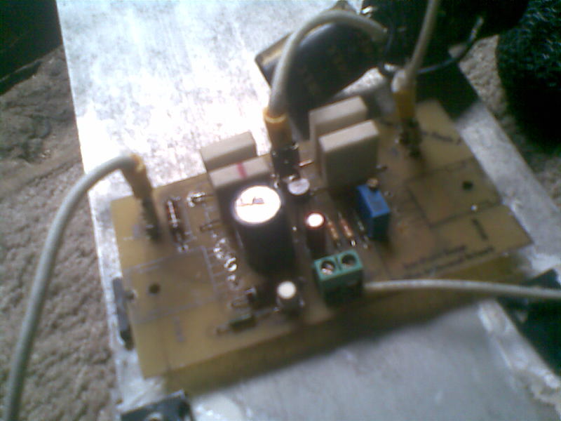

    Em làm đc tới đây, đang oe oe. Cơ mà nóng quá, tản nhiệt đang sài tạm chợ :D

    Tube Amp vào đây làm gì.... sài nhờ tỏa nhiệt mặt máy cũng có thấy IRFP nào đâu.....Gỡ ảnh đi. post nhầm roài!

    Em nhằm, máy ảnh (điện thoại chính xác hơn) cùi mía quá :shock:

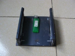

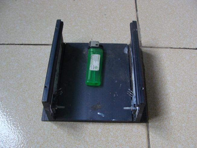

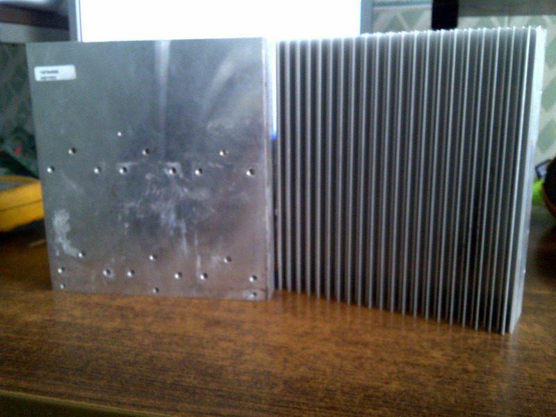

    Em vừa nhận mấy cặp FET đầu bảng FQA38N30 và 2 miếng tản nhiệt của Germany 1k5 1 miếng chắc là vừa đẹp cho em nó,,, :D

    Hừm, ngó thấy mấy tấm tản nhiệu làm em thèm quá. Hồi trước em ở Đà Nẵng mấy tháng thì gặp quá nhiều tản nhiệt đẹp, đều hàng từ tử viễn thông. Tiếc là hồi đó chẳng biết nhặt về làm gì nên ... :D

    1 miếng cho 2 kênh là quá dư dùi a, tản nhiệt của e co 1,2kg cho 2 kênh chạy chỉ ấm thui mà
