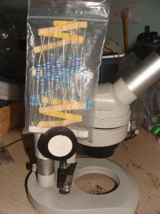

    Em ghé nhờ một tí ạ!....... Đây là của cụ nào để em còn biết đường không là em trả lại khổ chủ! :lol:
    Điện trở là của em không phải của cụ nào đâu nhá! các cụ đừng nhầm khổ em!

    điện trở của anh,cái kinh lúp chắc là của em anh Dũng nhỉ,cái này dùng lắp motor vào khoan pcb tốt chứ anh?thân.

    kính của e phải ko bác Dũng ! :lol: :lol: trở đủ giá trị ko bác !

    hình như của em rồi anh Dũng ơi! em thiếu 4 con 3,3/3W và 4 con 0.68/3W mà vào siêu thị av cũng không có được đó anh , không biết anh kiếp giúp được chưa ạ :cry:

    Cái này là hàng đặt của 2 cụ..... Còn việc em nhờ 3,3 thì có rồi nhưng 0,68 thì anh cũng chưa có em ạ! Có lấy 0,33 trước để chịu tiền ship không Sinh Viên. :mrgreen:

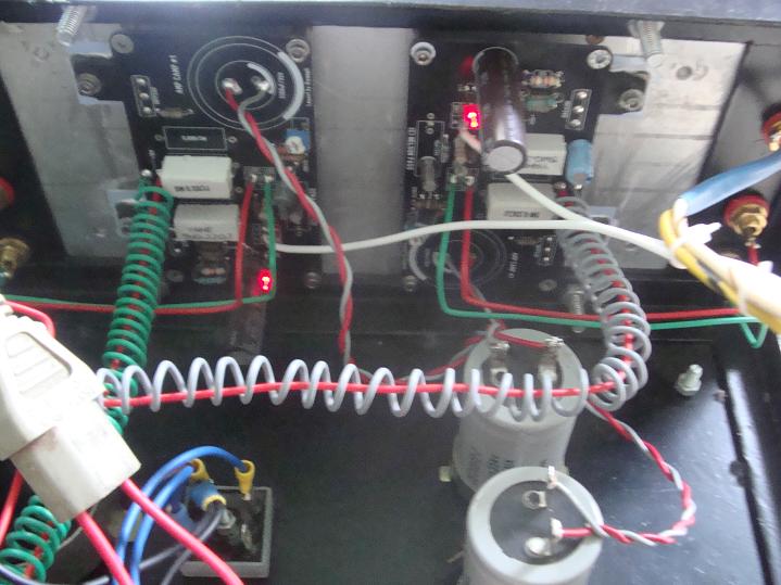

    hi.em cái gì cũng cần hết trơn anh ạ. nhưng có ít thì khi khác rảnh anh gửi em cũng được, em giờ đang nghe tạm bằng trở chợ
    anh tết dây đẹp quá! !!

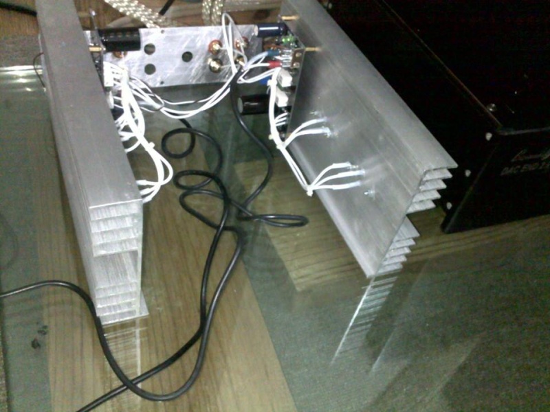

    Amp camp của em đây. Chạy nóng 70 độ, nhưng em ngâm từ trưa đến tối chẳng sao cả, nhiệt độ cũng không thay đổi mấy :mrgreen:
    Công nhận cái này làm nhanh dã man, hàn xì mỗi buổi sáng, đóng điện chỉnh xíu là xong.
    Cám ơn anh Quang đã chia sẻ pcb cho anh em dự án hay!
