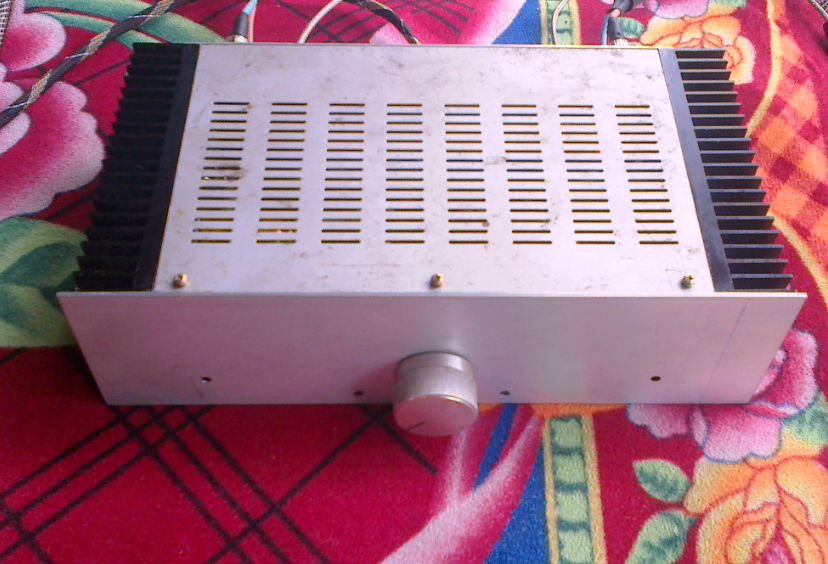

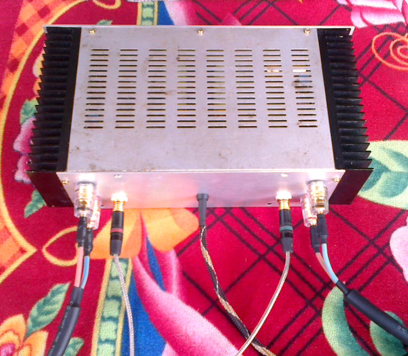

    Amp camp amp của em nè các bác, nguồn rời phong cách pass lap hehe.

    Em đang thắc mắc cái đuôi gì mà dài thế. Hoá ra cái dây rốn
  7. diyampli
    diyampli Advanced Member
    15/6/10
    6.542
    304
    Chim sâu nuôi con tu hú bằng cái dây rốn đó đấy bác ah, hôm nay em cho tay chơi ở Hà Thành phải chấp nhận để Fisher 250 làm chân kệ cho ACA khi kéo AR4 với nhạc vàng trước 1975 lão phê nhưng hơi cay vì đồ hãng thua hàng ”gióng” hố hố. 8)

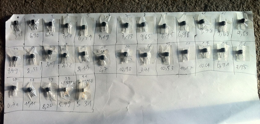

    Rảnh rỗi sinh nông nổi. Em ngồi match đống Jfet (dùng thay thế 2N5565, 2N3958) mà chả được cặp nào. Haizzz...

    402
    khang dep để nguyên thế nhé để tìm cặp match với bộ của mình

    Hàng rã máy ko theo lô nên này làm ACA thường thì ngon chứ match theo cặp thì hơi bị mệt a bác Quang, có bác mang qua cho em 20 con mà match được đúng 2 con cùng số :lol:

    cửa hàng nào dễ chịu xách đồ nghề ra match tại chỗ luôn bác, chịu khó trả thêm tiền nhưng đỡ phí. :mrgreen:
