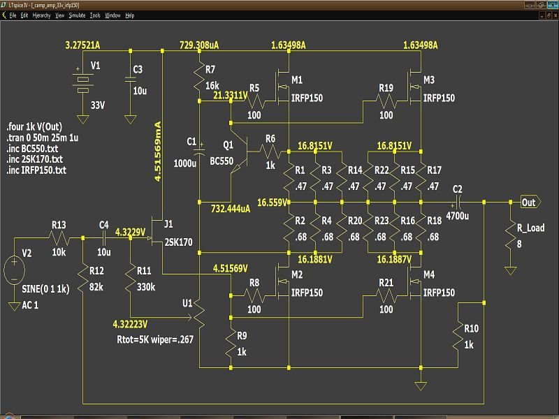

    Em đọc 01 lượt 100 trang đầu, thấy ACA cho công suất 5W class A, dùng 02 con Mosfet/kênh.
    Nếu muốn tăng công suất lên cho sướng thì có nào Mod lên không? VD lắp thêm 4 cặp sò thêm vào mỗi kênh chẳng hạn.
    Cách nâng cấp như thế nào? Tăng-phô nguồn cần dòng bao nhiêu Ampe?
    Em thấy nhiều Ampli hãng làm 4 con sò hoặc 8 con cho 01 kênh luôn!
    Nhưng họ làm class AB 120W~150W. Nếu chơi chỉ class A thôi thì làm được đến đâu, bao nhiêu Watts?

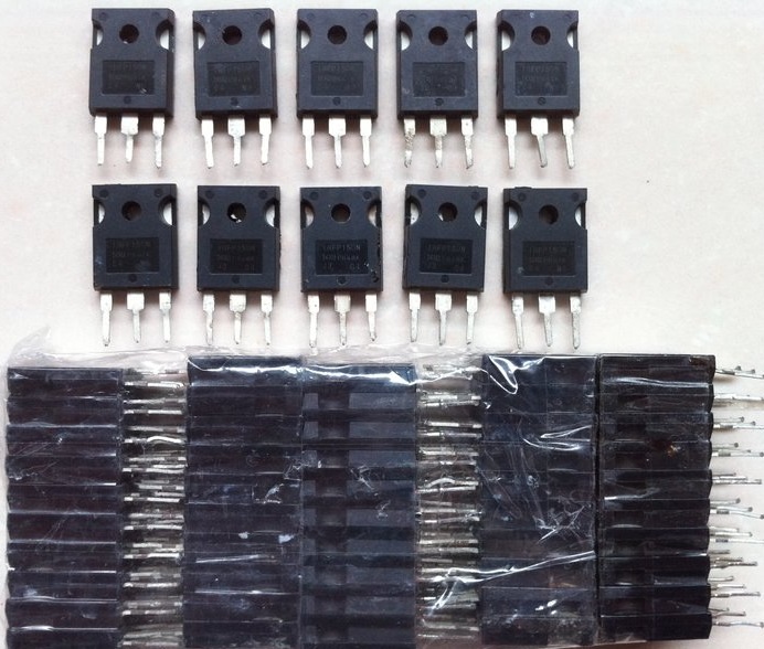

    Sò thì em có nhiều lắm IRFP150N

    Sẵn tiện hỏi vu vơ tí, nếu turbo là 4 sò 1 kênh thì super turbo là 8 sò kênh ^^"
    Vấn đề là con 2SK170 có đủ dòng để lái 8 sò không ạ? Các bác nào rành điện tử trả lời giúp em với, làm sao để biết giới hạn của việc tăng sò?

    IRFP150 của bác HUNGDOANH trùng seri nhiều đấy, chắc là có nhiều cặp matched lắm đây :D

    Em nghĩ 2SK170 chỉ tương tự 1 mạch pre,còn dòng FET thì kích mở bằng áp,dòng không cần cao quá,nếu muốn an toàn thì chỉ cần úp thìa 2 em là xong :mrgreen:
  18. Simple
    Simple Advanced Member
    2/5/11
    1.163
    59
    Áp 30V là áp DC phải không bác?
    Amp. này có bị sụt áp nhiều không.
    Theo mạch trên thì nguồn cần 33VDC/~3,2A, vậy cần 24VAC/4A đủ không các bác?
    Các bác cho mình xin thông số biến áp nguồn cho Turbo ACA với.
    Nếu thêm mạch rờ-le đóng ngắt bảo vệ loa thì dùng chung cuộn 24V này được k? (dùng mạch bán sẵn)

    Xuất âm bằng tụ nên không cần mạch bảo vệ loa đâu bác.

    Bác giải thích cụ thể thêm được không ạ?
    Chỗ em tô đen thì em hiểu là con IRPF240 không cần cung cấp quá nhiều dòng để lái nó... thế nhưng phải có thông số nào trong datasheet của con IRPF240 nói về điều này đúng không ạ?
    Từ thông số đó mình sẽ biết được với dòng qua IRFP240 là 1.2A (ví dụ vậy) thì tầng lái phải cung cấp ít nhất là 1mA (ví dụ vậy).
    Em không ngại tìm hiểu, nhưng em cần 1 key word để google các bác ạ, bể học mênh mông, không có người chỉ hướng cho thì chìm là cái chắc ^^"
  21. vuduydong1980
    vuduydong1980 Advanced Member
    25/12/11
    579
    Bình Dương
    MOSFET lái bằng áp khác với BJT lái bằng dòng.tuy vậy nhưng Mosfet lại có tụ kí sinh Ciss có trị số từ vài trăm đến vài ngàn (với Mosfet công suất)do đó ở 1 tần số nào đó nó cần 1 dòng lái đủ thắng cái Ciss giúp Fet dễ dàng chuyển trạng thái.
    cái này có hẵn một công thức hẵn hòi và được thảo luận sôi nổi ở toppic GM gì đó bác à.em thấy bác TRINH ANH TU rành cái này lắm.
    cái đó là tính toán cho class AB còn ở chế độ class A con FET công suất luôn luôn dẫn ở 1A em nghĩ cái tụ Ciss lúc nào cũng đầy nên dòng lái là không cần lớn lắm đâu ạ.
    con k170 hình như phân cực ở mức gần 4mA nên em nghĩ nó chắc lái được kha khá Fet ở class A.

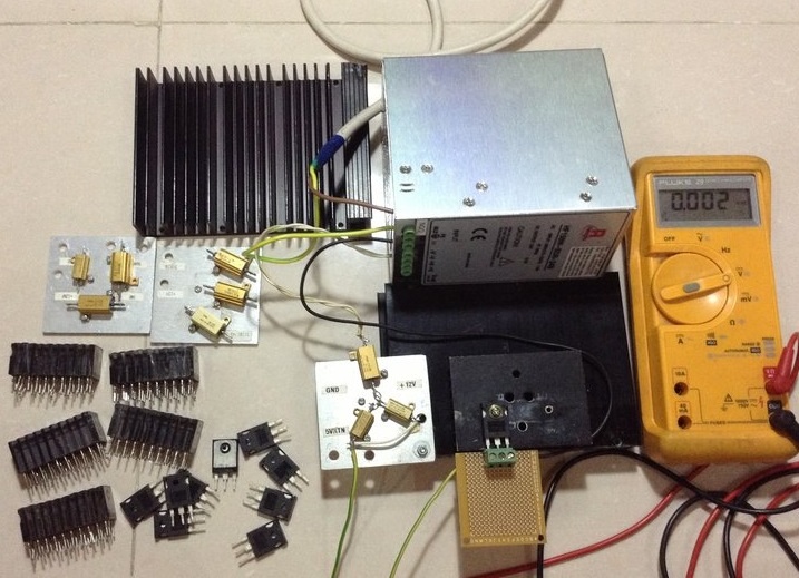

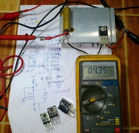

    Giờ E chuẩn bị test Mosfet IRFP150N, theo sơ đồ N-channel:
  23. hoangde2005
    hoangde2005 Advanced Member
    27/1/10
    387
    sim la làm lâu rồi, bác tăng tốc là ok :D
  24. Simple
    2/5/11
    1.163
    59
    Nguồn sẵn có: V(adj)=23~28VDC/6A, nhưng chỉnh giảm hết cỡ được 20.5VDC.
    Điện trở gom lại được 29ohm (24ohm/10W+2 con 10ohm/5W đấu //).
    Như vậy cần thay đổi trở bao nhiêu thì mới test được các bác ơi?
    (Bác nào giúp em làm tô mì ăn liền với)
    Thanks
    Tăng tốc đây bác, nhưng "công an nhiều quá, không dám phạm luật". :)
    Em đang bày binh bố trận. Lại bị vướng cái nguồn áp cao quá.
    Chờ AE chỉ bảo, em đóng điện đo ngay.
