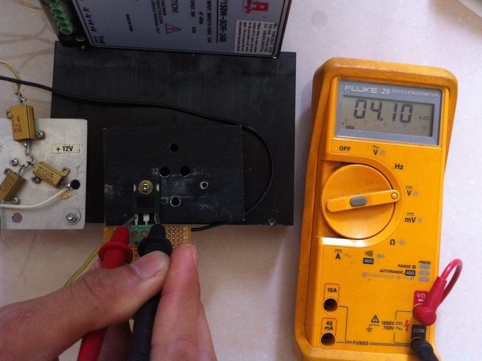

    @Hungdoanh: Em không rành lắm nhưng đây là cách em test Vgs xin chia sẽ cùng bác. Giả sử bác muốn match FET với cường độ dòng điện là x A, áp bác sẵn có là y Vol thì cách tính điện trở như sau:
    1. Vì Vgs của FET tầm 4-4.6V, bác cứ lấy nguồn trừ đi 4V là ra áp trên điện trở => tức là áp trên điện trở bằng y-4
    2. Ta muốn match FET ở cường độ là x A thì điện trở cần tính theo định luật ohm là R= U/I = (y-4)/x
    3. Để tính công suất điện trở thì cứ lấy U*I = (y-4)*x là ra. Nhưng thường em lựa điện trở dư tầm gấp đôi trở lên cho nó ổn định và an toàn.

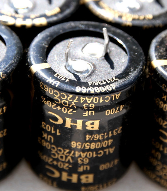

    Bác superfarmer và bác blessng78 cho em hỏi là 2 bác xài tụ xuất loại nào a để em phi luôn ? hiện giờ em đang có những option này cho 2 bác a: BHC UK 4700uF/63V, ROE GOLD EG 4700uF/50V. Em thì em đang tính thử ROE GOLD xem nó thế nào :D
  8. superfarmer
    superfarmer Advanced Member
    26/1/12
    2.490
    479
    Em theo bác :)

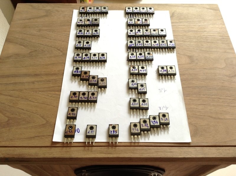

    Em test thử 31 con, ngâm điện 30s.
    Áp 20.54V, R 29ohm.
    Kết quả đây:

    Ngon luôn bác a, hàng rã mà cùng serie match mới ra được he he :D

    Khả năng chọn lựa sẽ được nhiều bộ match 04 con lắm đây.

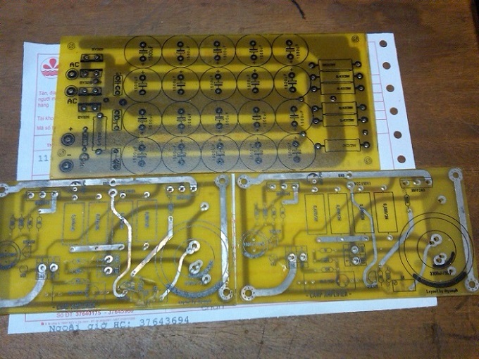

    Amp Camp của em giờ mới tới đây. Mất 2h để làm mạch in, nhưng chất lượng thiếc lỏng kém quá. Ngâm mạch xong nhìn vẫn không đẹp và bóng như phủ thiếc bằng tay.

    Nhìn ngon quá bác, bác làm nhanh nhanh lên để test, bác chơi phiên bản thông thường? Sao không chơi Turbo?
    Giờ E vẫn chưa động gì đến được, vẫn chưa có mạch in! :(

    nhìn ngon thía bác! bác test thử bo nguồn rùi preview cho e biết với nhé!

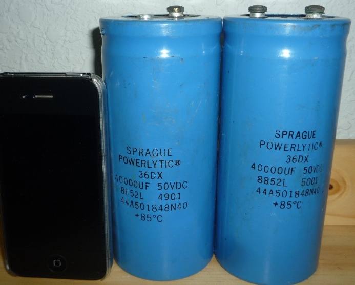

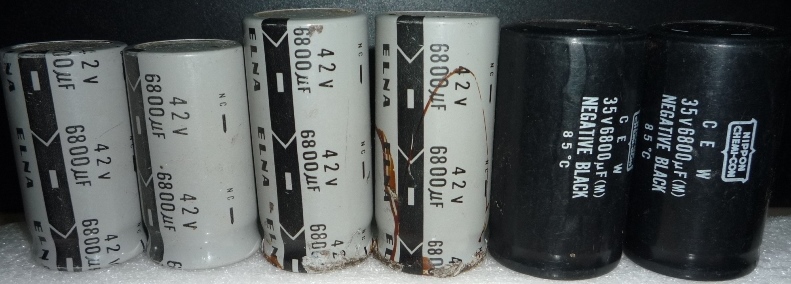

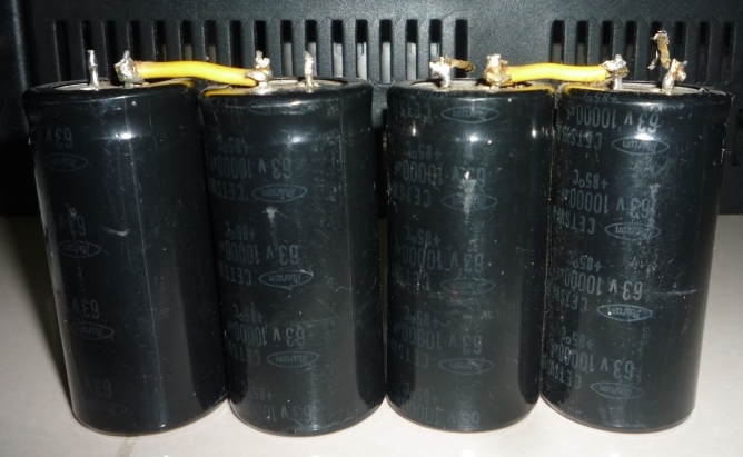

    Kết quả mới sưu tầm hàng của E tiếp đây: thấy cũ kỹ quá, không biết có xài ngon không?
    AE tư vấn dùm nên chơi cách nào tốt hơn:
    + dùng 02 quả PHÁO ĐẠI BÁC cho nguồn: SPRAGUE 40.000UF/50VDC
    + hay dùng 04 quả PHÁO ĐẠI: MARCON 10.000UF/63V
    + các tụ này làm tụ xuất được không hay chỉ để lọc nguồn?
    Cám ơn mọi người
