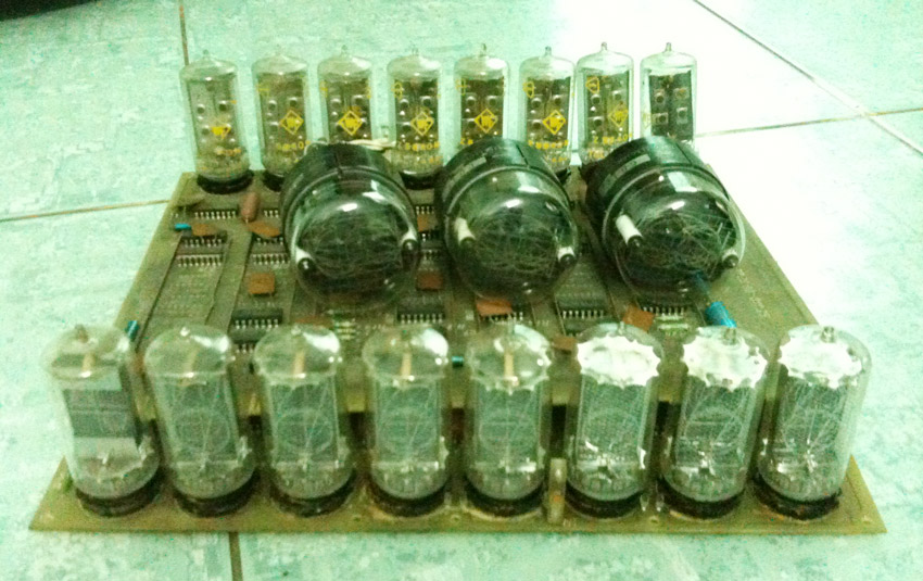

    Đưa bác Kidrockx đi đồng nát ai ngờ đâu vớ bở rồi a, nguyên một bầy nixie tube luôn :D đi với bác hên quá, lần sau em rủ bác đi tiếp he he :lol: quả này em làm đồng hồ cho ST70 bằng em nó luôn nhìn vintage gớm luôn :mrgreen:

    :mrgreen: bữa nào nó chạy nhìn thấy mà đệp đệp là bay qua cướp :twisted:

    đang ủi thử cái mạch test xem thế nào a :D cái này làm đồng hồ đếm ngược hay hiển thị ngõ vào cho ST70 thì đệp lắm :lol:
    he he, ST70 rã ra làm monoblock mất rồi a bác Quang ơi :D
