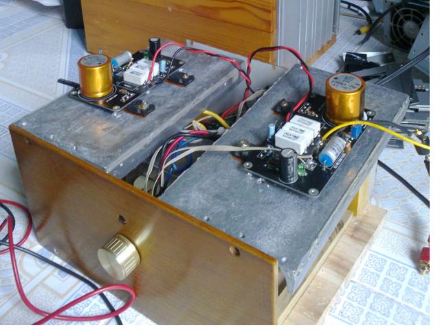

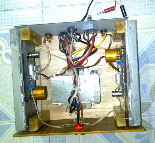

    Hồ hồ.. Bác Vũhoa155 gọi mà em giật bắn cả mềnh.. Tưởng sò nó nổ :shock: hic..
    May quá .. nó kêu rồi..
    Áp chỉnh đúng 10 volt.. Kết luận tại con trimer em vặn chưa tới.. ( Vặn theo chiều kim đồng hồ thì áp chỗ 10 volt hạ xuống)
    Em cũng đã cho em nó hát thử thì thấy .. tiếng mềm mại.. và .. yếu.. vặn hết cỡ nghe mới ổn :mrgreen:
    SÒ thì nóng rực.. tản nhiệt thì mát mới sợ..kiểu này phải kiếm ít kem đánh răng bôi vào mới được.. Ko biết có mát đi ko?
    Cảm ơn bác Vuhoa155 nhé ... linh kiện toàn hàng độc :mrgreen:

    cái tụ out vàng chóe nhìn đã mắt quá trời.

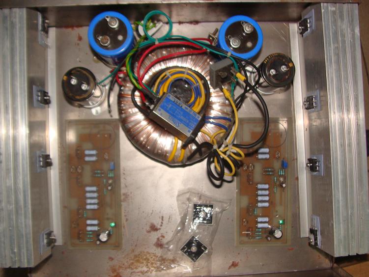

    Hiend sinh viên nghèo đã bị em tháo ra thay bằng em này..
    Tụ lọc nguồn 2 em nichicon great supply chữ vàng 6800uF/ 50v
    Điot nắn : tàu khựa :mrgreen:
    Phải công nhận em này đổ bass khiếp thật.. Mỗi tội công suất hơi khiêm tốn.. Chả trách mấy bác cứ lên đời tubor cũng phải :lol:
    Chạy được 5 bài.. Điot cầu 35 A tung của nóng rực ..hic ..

    Cụ tăng dung lượng tụ lên, diode cụ lên thay di, thay loại tốt vào, chịu khoảng 20A là ok.
    Cụ thêm cá cái pre nhé.

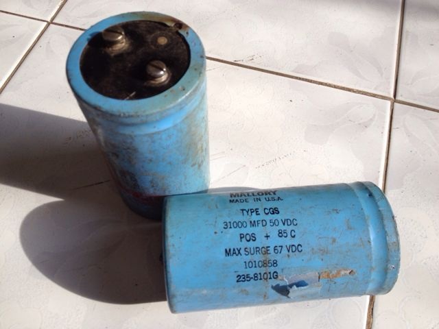

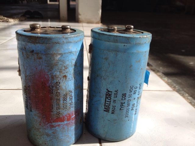

    Em mới được tặng 02 tụ Mallory made in U.S.A 31.000mf 50vdc còn đẹp lắm kg biết sử dụng được chỗ nào cho AC turbo ạ!
    Thân chào!

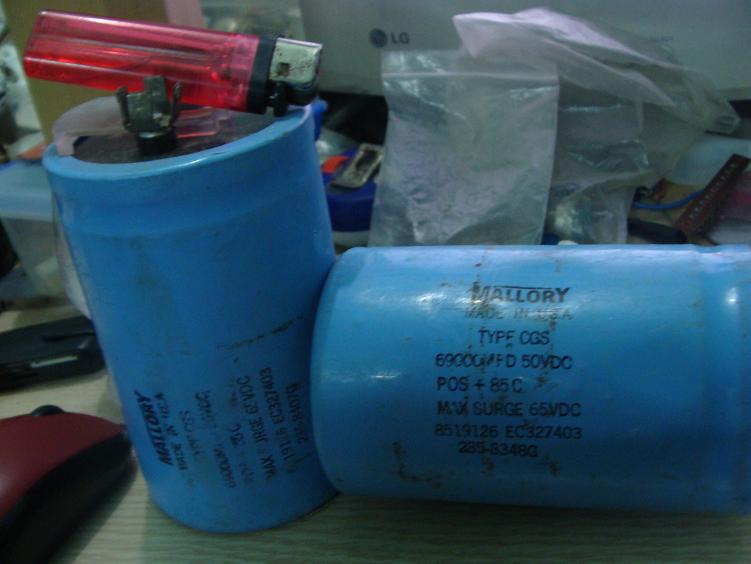

    Có bằng em này mới ở Rừng về không bác:
    1 Quả Pháo của em chỉ bằng 2 quả Bom của bác! Ngang bằng cái Bật Lửa Bic :mrgreen: Em cũng có nằm có đứng!

    Mấy quả này xài được mới là lạ, ngày xưa em cũng ham to, tha về nhà mấy quả thế này, giờ ...... liệng cống hết rồi.
    Gắn vào nghe đần thối luôn, chắc hồi xưa công nghệ xử lí vật liệu kém nên tụi Tây nó làm quả tụ to như lon bia, giờ em chỉ thích những quả nhỏ nhỏ xinh xinh.

    Em mới kiếm được một lô khoảng hơn chục con biến áp tháo máy ÚPS APC dùng cho accu 12V đầu ra 220V. Món này để trưa em về thử đảo ngược 220V in xem có ra 12V out không, nặng ra phết các cụ ợ.
    Em định ôm cái này về làm monoblock nhưng sợ tản nhiệt nó nhỏ quá
  14. espadon_vn
    espadon_vn Advanced Member
    26/3/08
    8.580
    182
    Mấy chassis này tản nhiệt không nhỏ quá đâu bác. Phải nói là quá nhỏ :lol: .
    Cái vỏ đó đẹp nhưng thiết kế cho class AB hoặc Chipamp thôi...

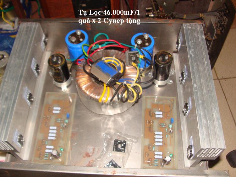

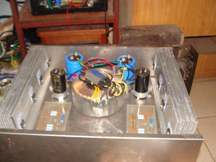

    kích thước nhôm này nếu là nhôm tốt thì làm bản 1 cặp sò thoải mái anh nhé,vì bản ở nhà em lắp vào miếng nhôm vừa với lich thứoc pcb của anh Quang làm,chạy mấy đĩa CD nhiệt độ tầm 50C thôi.
    cục nguồn F5 em chưa tháo ra và dự tính dùng cho bản ACA turbo,nếu dự án ko triển khai em sẽ gủi ra cho anh,thân.

    Em cám ơn bác :D hôm nọ tiên thể cu em em làm cháy cái biến áp cho bản Turbo em cuốn lại cho F5 non turbo rồi. Mấy hôm nay em đang lười làm F5 vì em dùng bo nguồn 16x10.000uF nó hơi rộng, kích một chút so với tản nhiệt :D
    ÂCA của em hiện tại đang chạy bản 1 cặp sò dùng IRFP250 có vẻ gain thấp hơn so với IRFP240, con này em dùng nguồn xung TDK nhựt ngon lành. Em đang gom dần đồ để làm tiếp bản sau: đôi tụ nguồn 33.000uF Mundorf, tụ xuất Mundorf đang từ hificolective về, jfet 2n4093 chân vàng đang ngồi máy bay sắp về đến nhà em. FET em dùng 2SK1530 đang đợi người sang Nhật để tuồn về. Xong cái này cố làm nốt cái bo EL84 anh Quang gởi tặng nữa là em kê cao đầu ngủ được rồi :lol: Thế nên em mới mạnh dạn đầu tư phần nhìn :D

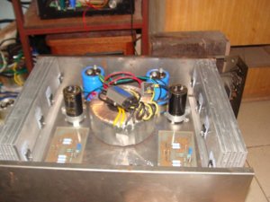

    Cũng là board fip thuỷ tinh sao cái này ...... cá sấu thế nhỉ.
