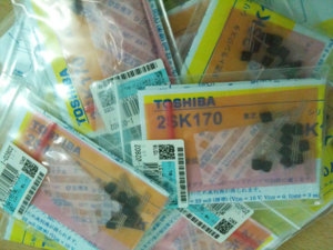

    Cuối cùng 2SK170-BL cũng về đến nơi, đợt này về được có 400 con thui a, em ưu tiên cho các bác đã đặt hàng trước và các bác mua ACA Turbo pm em cái :D

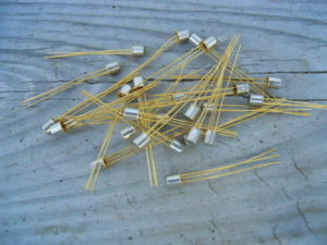

    Tối nay jfet chân vàng của em về đến HN mà em lười match quá :( có cụ nào có kinh nghiệm vụ này giúp em được không ạ :D

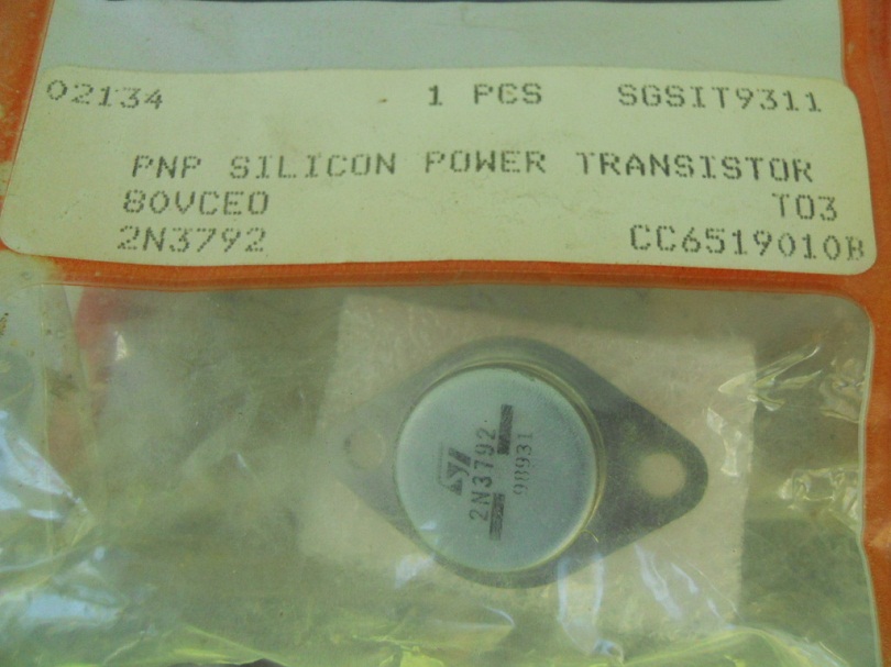

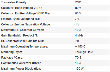

    Em được tặng 1 ít 2n3792 không biết có dùng cho amp camp được không anh Quang ơi.
    Datasheet

    CAMP amp dùng fet kênh N bác ạ, cái của bác là BJT kênh P.

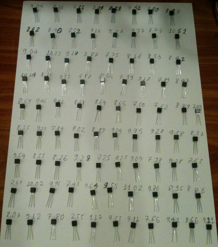

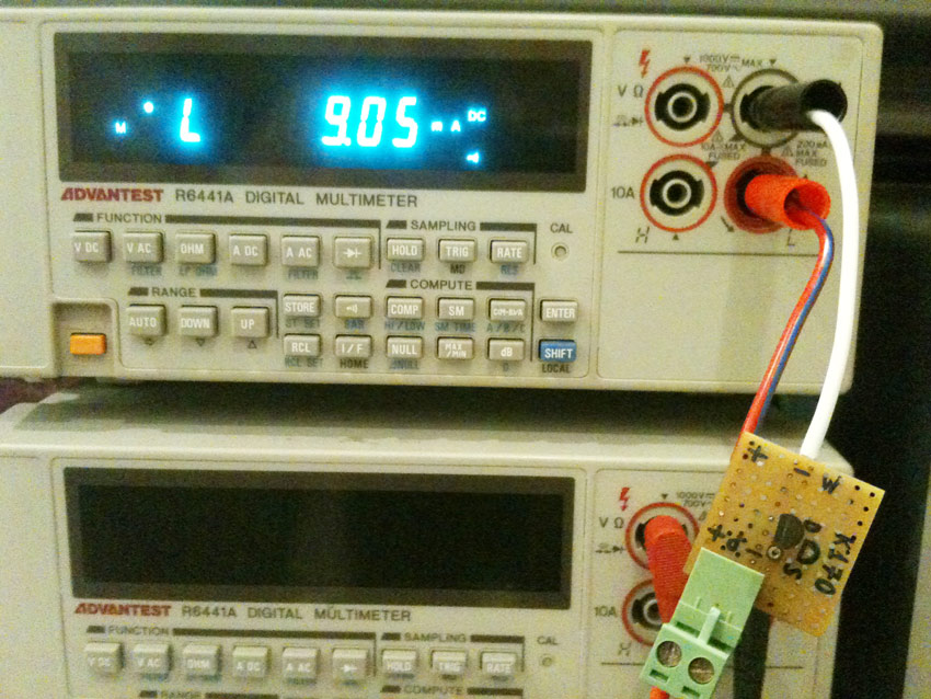

    Em đang tiến hành match a, đợt này em đi công tác suốt nên match hơi chậm, các bác thông cảm cho em a :cry: em đo IDSS cho các bác xem thử :D

    hix, ngồi 2 tiếng mới đo IDSS được có một nửa :roll:

    he he, JFET 2SK170-BL a anh, em match IDSS vài cặp để dành làm GM :D
