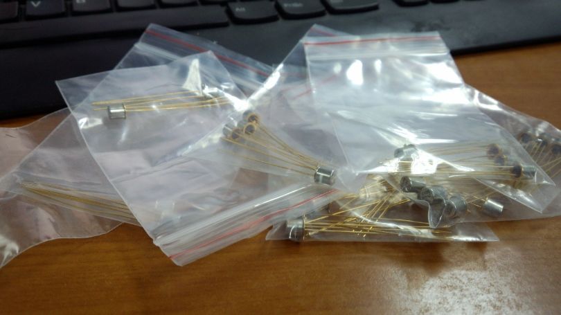

    Nhờ bác lvm mà em cũng đã xong xuôi đám jfet chân vàng, tính ra 80k/cặp đã match chơi được so với 2SK74BL xịn :lol:
