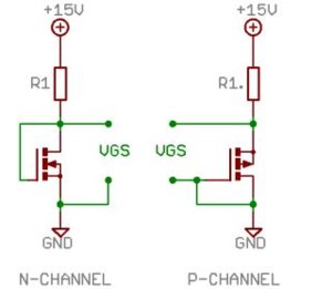

    Bác match theo mạch này, trị số điện trở R1 thì chọn theo dòng hoạt động I mà bác muốn match và điện áp nguồn V cấp lúc match ở đây là 15V :) công thức tính thì thế này R1 = (V - 4)/I, 4 ở đây là áp VGS thông thường, bác kiếm con trở tầm 20W cho nó đỡ nóng nhá :)

    Ý em là ở bản thường em dùng IRFP240 làm fet nguồn, fet công suất em dùng 2SK1530.
    Như vậy ở bản turbo(em đoán, vì em chưa xem schematic) sẽ phải dùng 1 cặp IRFP240 và 1 cặp 2SK1530 như vậy IRFP match IRFP, 2SK match 2SK hay phải quad toàn bộ.

    Theo em thì chỉ cần IRFP match IRFP, 2SK match 2SK

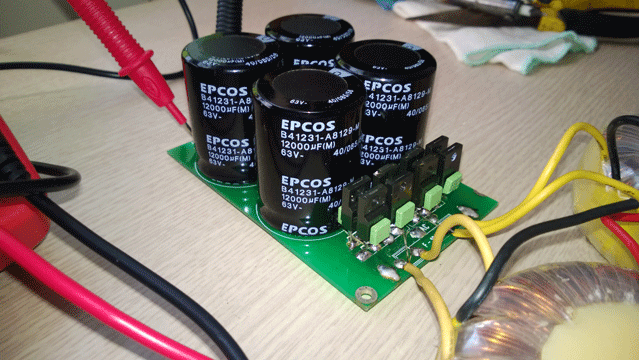

    Cụ nào có file pcb bo nguồn cho amp camp không ợ, cho em xin em đi phóng lên Sao Kim một í về share cho anh em bạn bè dùng dần :lol:
    Em dùng tụ nguồn 10.000uF 50V, mỗi kênh khoảng 4 con là thoải mái các cụ nhỉ :lol:

    4 con hơi ít 8)
    https://lh4.googleusercontent.com/-DOcz ... 000247.JPG

    hôm nọ em lục ở nhà còn xót lại 04 em này nên dùng tạm, không biết có được k nữa :mrgreen:

    Bo này cắm vào cho vợ bác nghe chưa được một bài thì anh ơi có cái gì nó nổ khói lửa ghê wúa, thế là sợ đến già k giám nghe nhạc đồ diy nữa.Mấy con BYV329 này không chịu nổi aca mút dòng đâu, nó lại tách đôi thôi nếu k tản nhiệt tốt.BYV79-150 ác vậy mà còn nóng dữ. Diode cầu 35A tản nhiệt bằng cái thẻ ATM còn nóng phừng phừng ah. Nên dùng thêm mắt lọc C-R-C & C-L-C để tránh ù nền bác ah.

    Cụ nào rảnh vẽ hộ em PCB dùng mạch C-R-C dùng cho tụ 10-15000uF với ạ, em có mạch của khoai tây 20 tụ 2200uF nhưng em đào đâu ra ngần ấy tụ bây giờ :D
    Hiện tại em đang dùng tạm bo nguồn cũ của F5 và để nguyên bên -24V không làm gì :lol:
