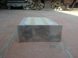

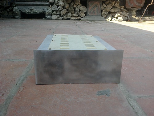

    Chào các bác.
    Em cũng định treo hẳn dự án này, nhưng thấy đồ đạc ở nhà dành cho em này cũng đủ hết, nên lại mất công hoàn thiện nốt cho xong.
    Các bác cho em hỏi nếu quấn biến áp cho em này thì dòng tối thiểu là bao nhiêu A ạ?
    Thank các bác/
    Còn đây là chassis pow mini em mới dựng thô lên. :D .

  7. khangnetwork
    khangnetwork Advanced Member
    8/7/10
    826
    C:\Windows\System32
    Nhìn vào viên gạch đoán kích thước của cụ giống như bản v1 em làm với nguồn xung. Không đút thêm được cái gì vào nữa và rất là nóng luôn :D
    Và giờ em phải chuyển sang cái chassis khác, to đẹp hơn, đàng hoàng hơn :lol:

  8. dungdochi1978
    dungdochi1978 Approved Member
    24/7/11
    18
    Đầy đủ đồ nghề thế kia ,thừa sức diy chasis cho amp đẹp hơn đồ hiệu nhiều...
