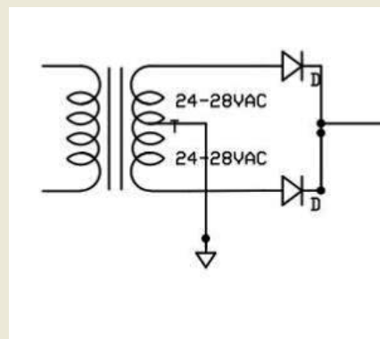

    Cụ chơi dạng này nè! :D

    Cảm ơn cụ Vandk, em cũng tính lắp kiểu thế nhưng ko bjết ưu khuyết điểm thế nào? Vì nắn kjểu truyền thống tốn 4 điôt. Kiểu này gjống tube tốn có 2 con đi ốt à?

    Cách này em lấy ra từ đoạn đầu mạch regu cho NAC72 đó bác, em tham khảo thì ưu điểm là ít tốn đi ốt :mrgreen: , có thể dùng nguồn đôi cho ra nguồn đơn (lỡ có sẵn nguồn đôi :lol: ), dòng ra lơn hơn. Nhược điểm là nắn không "sạch" bằng cầu nắn 4 đi ốt (bán chu kỳ mà), còn dùng cho CAMP thì em không biết chất lượng thế nào nữa, vì em chỉ đưa gợi ý để bác tận dụng nguồn đôi có sẵn mà không phải quấn lại hay tháo ra cắt điểm CT. :D

    nắn kiểu 4 diode thì công suất nhỏ hơn 1 nửa,cái này dùng luôn 2 cuộn dây luôn ạ,dòng qua mỗi cuộn dây giảm 1 nửa :mrgreen:
    Nắn kiểu tube là đèn nó quý,dùng luôn 1 đèn cho 2 kênh,nếu nắn kiểu diode cũng được nhưng tốn ít nhất là 3 đèn để nắn full wave :mrgreen: hoặc 1 đèn và 2 diode :mrgreen:
    Ông anh kiếm cái nguồn ATX cũ,vặt lấy mấy con diode xung đôi rồi chập đôi lại,khỏe lắm :mrgreen:

    Nắn kiểu này với nắn 4 diode là hoàn toàn tương đương nhau bác nhé ,nếu nắn nửa chu kì là 1 diode thôi, ,nhược là ... tốn dây đồng và áp ngược ở mỗi diode là gấp đôi :lol:

    các cụ cho xin thêm ý kiến đi. e cũng đang định nắn kiểu 2 diot không bít có ổn trong mạch này không!

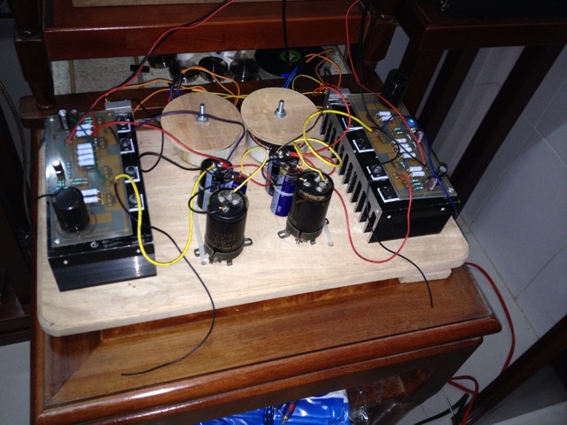

    Em show vài cái ảnh Amp Camp Turbo lên cho các bác xem, hiện vẫn còn nằm ngoài mặt trận để chạy rà nghe thử và chỉnh sửa theo ý thích :) Sau nhiều lần thêm vào lấy ra, em bằng lòng với phần lọc nguồn 28.200mf cho mỗi channel. Lọc nguồn nhiều quá cảm giác âm thanh hơi bị khô cứng quá, không còn mềm dẻo mà em thích nữa.
    - Nhận xét: Âm thanh rất tốt, đặc biệt dãy mid cực hay, treble còn hơi sắc cạnh đậm màu sắc của solid và bass thì mềm ơi là mềm :) Nội công Amp Camp Turbo rất mạnh, dư sức kéo cặp Onkyo M6 chuyên nhạc dance của em.

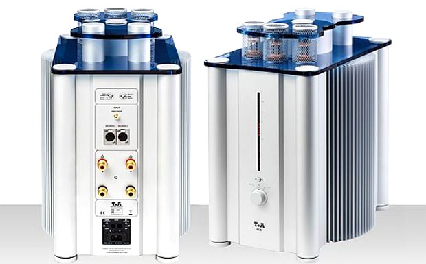

    he he, chúc mừng bác đã về đích a :D con T+A M10 kia hàng Germany là em khoái rồi :twisted: giá em nó 10500 GBP luôn mới ghê chứ, bác có ý tưởng gì về Super Turbo em sẽ theo ngay a 8)
    PS: Ối giời, M10 thế này thì chết mất bác a :D
    T+A’s R&D Manager, Lothar Wiemann, has always coveted tube amps but designing a 500-watter meant that a hybrid was the only way forward. The front-end of the M10 is an all-valve affair in two stages, a cascode and voltage amp. The latter, using parallel-wired 6SN7 tubes in Class A is ‘the stage that most influences the M10’s sound,’ Lothar told HFN. This, in turn, feeds a MOSFET driver stage and bipolar output stage employing no fewer than ten pairs of high current Sanken devices.
