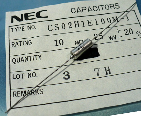

    Em giử mấy tụ tan 10ù nhé,cực kỳ tốt.Quà ra Hà nội sẽ không thể thiếu em nó đâu... :D

    Vậy thì lần sau em sẽ bố trí quà cho anh bằng 2 cặp tan ngon không kém

    Tụ này dùng cho input ngon không em, lấy cho anh 1 cặp nhé

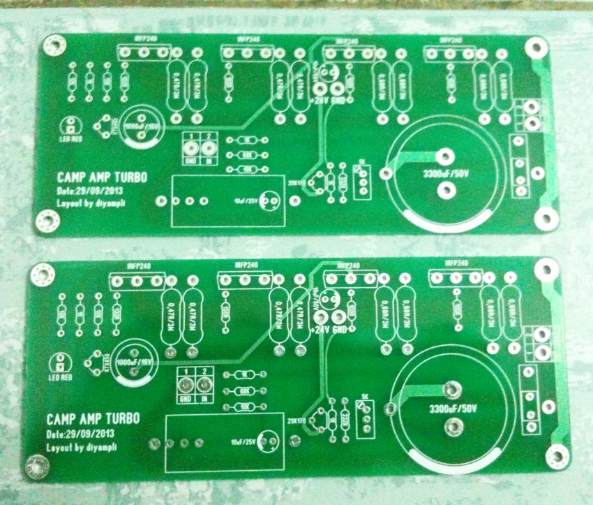

    Mạch ACA Turbo của bác duongnv và bác tigoncafe đây a, mạch quá đẹp luôn làm em thèm theo mất rồi, chắc đợt sau em phải đặt luôn quá :lol:

    diyampli Advanced Member
    15/6/10
    6.542
    304
    Bác ham quá! Hehe.
    Lần này tụ xuất đứng hay nằm cũng xuất hết hehe.
    Làn sóng turbo đang nổi qúa!
