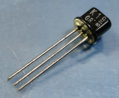

    Em thì không có tài liệu của hãng tuy nhiên cũng có hỏi bạn google thì 2SK170 có mấy grade như sau:
    - Loại trơn(?): ra đầu tiên thì phải :?: (em chưa có tài liệu nói về loại này)
    - 'O' grade có Vgs thấp hơn và khả năng match khó hơn
    - 'Y' grade có Vgs cao hơn và khả năng match tốt hơn
    Em thì chưa được thấy 'O' grade bao giờ, mấy loại còn lại em chưa thử vào mạch nên chưa có sự so sánh
    Ngoài ra còn có loại 'C' grade :lol: do chị na sản xuất mà shop gì gì ở vnav bán cơ hơn 120k :lol: không biết là có cụ nào nghe qua chưa ạ?

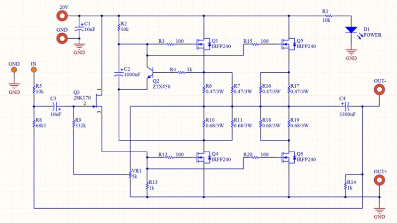

    Cụ nào có thể post lại hộ em schema của ACA turbo em lên BOM nhặt đồ dần dần, em vừa email cho anh bạn trước em mua J201/K1530 xem có bán K1530 match sẵn không. Tạm thời em thử phương án đẩy lên + 30V và dùng jfet 2SK170V Idss=13,1mA xem thế nào.
    Em tra datasheet của 2n4093 Vgs max = 40V nên các cụ cứ thoải mái nhé :lol:

  23. vandk
    vandk Advanced Member
    24/12/11
    1.288
    Tây Đô
    Đây bác.... :D
  24. Pencil_Tube
    Pencil_Tube Advanced Member
    25/12/08
    1.218
    21
    Gò Vấp - Tân Bình
    Theo như hình thì con trở R13 sẽ tạo phân cực tĩnh cho 2SK170 là 4(V)/1K ~ 4mA.
    Vậy nếu muốn nó phân cực được 12mA thì ta phải dùng con trở 330ohm ở vị trí này à các bác? Có cụ nào test chưa ^^"
