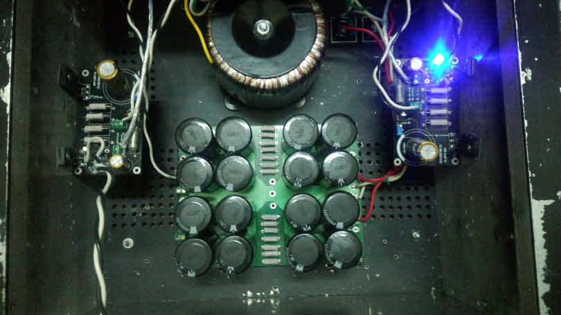

    khangnetwork Advanced Member
    8/7/10
    826
    C:\Windows\System32
    Bác làm turbo mà vẫn chơi 20V ạ? Lên 24 hoặc 30V đi bác ơi :lol:
    Của em biến áp tận dụng từ thời F5, bo nguồn cũng thế dàn tụ 10.000uF x 16 nhưng giờ chỉ xài có 1 kênh :D
    Tụ nhiều chỉ tổ hao chassis :lol:

    nói về lọc nguồn em thấy nếu nhiều tụ quá cũng không cải thiện thêm j. em chỉ thấy lọc nguồn kiểu c-r-c, c-l-c thì chất lượng của con tụ cuối cùng phía công suất là quan trọng nhất (càng gần càng tốt). trị số con này nếu cao quá cũng không tốt. qua thử nghiệm e thấy thế có j không phải em xin lỗi các bác. thân

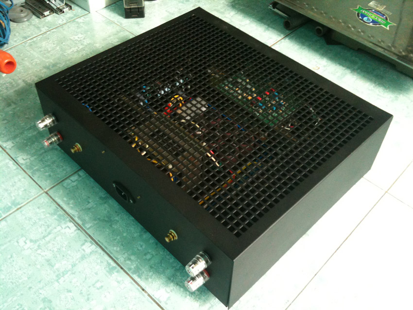

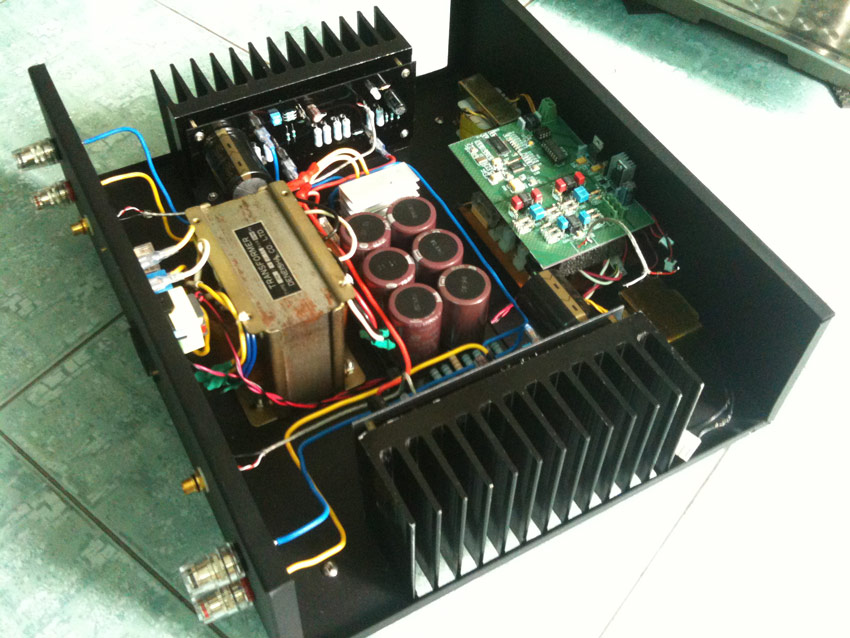

    Em thấy 20V hay 24V cũng ko khác nhau gì đâu bác a, nghe khó phân biệt lắm :D Con ACA Turbo mới của em đây, làm giùm cho ông chú tẩn với AR4 a :D Bẫy chuột bác Gà làm phải nói là quá vừa vặn cho ACA Turbo a :lol:
  22. hola
    hola Advanced Member
    3/3/09
    345
    24
    Quá đẹp! nhưng biến thế hơi bé không biết có đủ lực không.
  23. kidrockx
    kidrockx Advanced Member
    3/7/12
    793
    Bảo Lộc - Lâm Đồng
    cái cục BA đó em thấy nó ghi 0.284 KVA

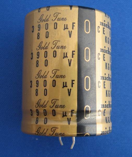

    Có cụ nào dùng tụ này chưa ạ?
    Em giờ yên tâm bài toán jfet lại tiếp tục bài toán tụ xuất :lol:
  25. ngvquoc
    ngvquoc Advanced Member
    27/6/09
    1.110
    Em từng dùng em này. Bass xuống lưng lửng nên em tháo ra.
