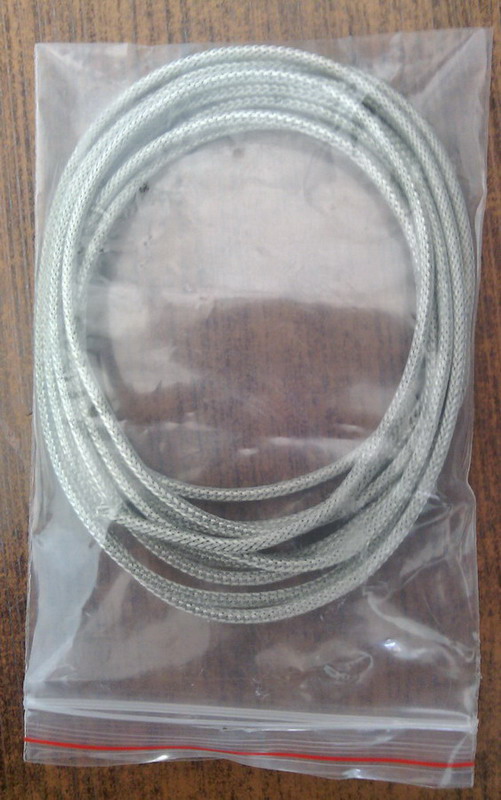

    Tối qua ghé Kirato nghe xong về nhà lúc 10h tối thằng bạn kêu qua nghe thử ,nó ghép với pre Aleph gì đó đánh phê lòi rún luôn,phê quá em kẹp thêm chai vang về nằm thẳng cẳng... :D
    Mới được viện trợ dây tín hiệu có bọc da rắn để thi công em này đây.

  22. Nguyễn Việt Dũng
    Nguyễn Việt Dũng Advanced Member
    15/10/07
    1.570
    HẢI PHÒNG.... Chợ Vải Ninh Hiệp
    Em cũng đang phê. Sao em nghe Master 3 hay thế không biết các cụ tìm CD này trải nghiệm nhé.
