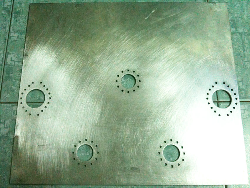

    Nhân tiện em hỏi tí a, cái mặt nhôm này cách xử lý thế nào cho đẹp và ko bị trầy a :?:

    bác đem đi phay xước là đẹp thôi ! :D .

    Phay xước xong phải anodize nữa mới không bị trầy. Nói chung mấy vụ này tốn money lém: mình đã làm cái vỏ cho GM rồi, khoảng vài chai

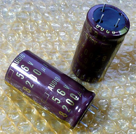

    Giữa lúc thóc cao gạo kém chắc em phải quên tụ nguồn mundorf mà chuyển sang nippon chemicon.

    he he, sao mà mắc quá vậy trời, thui em đánh nhám nước cho nó rẻ :D có bác nào có kinh nghiệm đánh nhám nước nhôm chỉ em với a :D

    Bác ra chỗ tiệm đánh bóng lư đồng hỏi mua cục " lơ " mà họ thường chà vào cuộn vải trên mô tơ trước khi cho đồ cần đánh bóng vào đánh ( nó màu trắng nhìn giống cục đá vôi), bác đem về chà bằng máy cầm tay là sạch và bóng.

    Vài chai là tính cả nhôm đáy dày 5 ly, nhôm mặt dày 8 ly, các mặt khác 3 ly, công thợ,... chứ anod thì chỉ khoảng 500K.

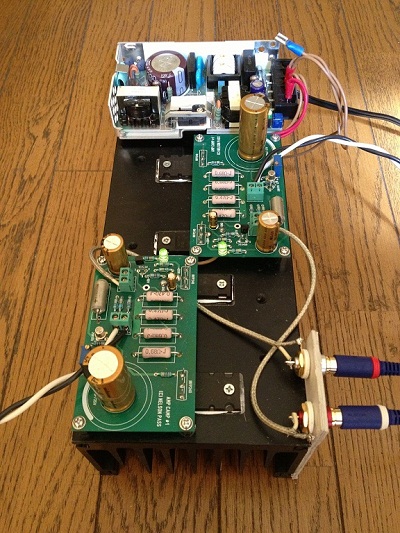

    Sau bao nhiêu ngày trằn trọc thì hnay ACA của e chính thức cất tiếng hót chào đời. E đang phối vs Fostex G11N 30W, 92db. E thưởng thức rồi Review các bác sau.
    Cháu nó là con đẻ của e và là con nuôi của bác tigoncafe.
