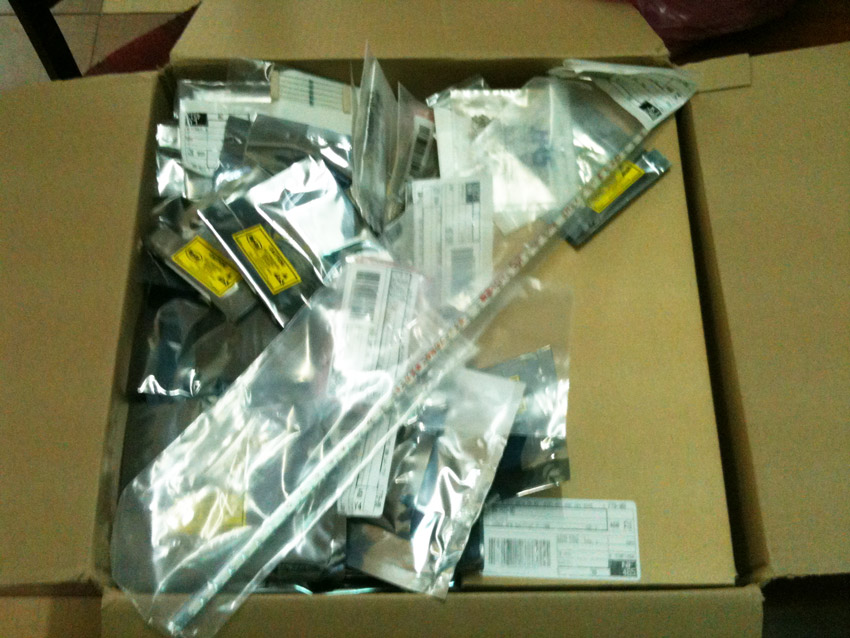

    he he, em ship ra theo chuyến hàng của bác duongnv rồi a bác :) có cả TIP35C với 2 con nho xiu nữa :))

    Cuối cùng, sau bao nhiều ngày chờ đợi hàng nóng cũng đã về rồi :p .
    chuẩn bị mỏ hàn thôi :D !

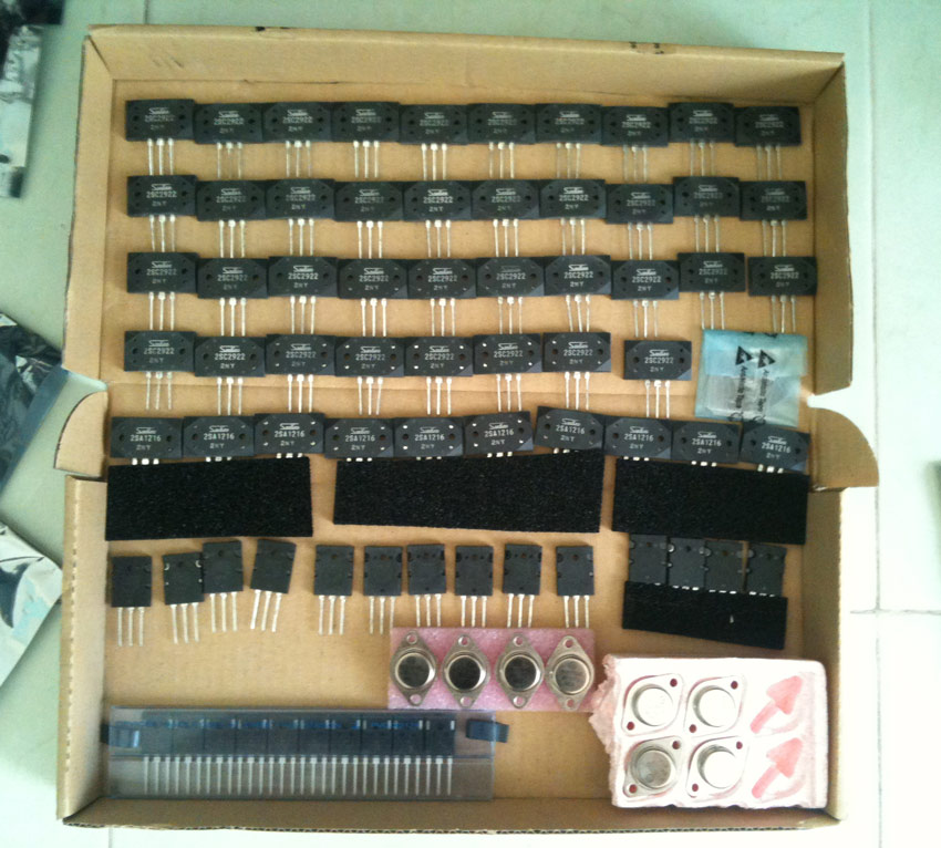

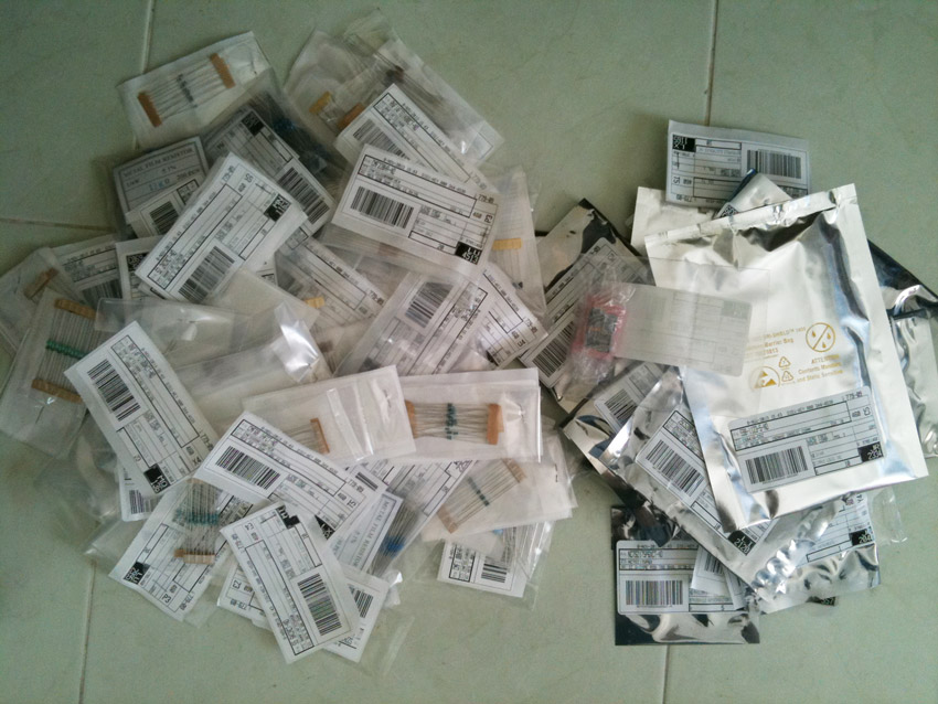

    he he, sò về hơi bị nhiều, thêm 1 đống điện trở và opamp nữa a :D đợt này toàn hàng khủng của các sếp ko a :D

    he he, con này anh Trọng yên tâm, em mua dư để dành rồi :lol: D44H11 với D45H11 có rồi a anh :) để em soạn hàng xong rồi em mang qua cho anh luôn :)
