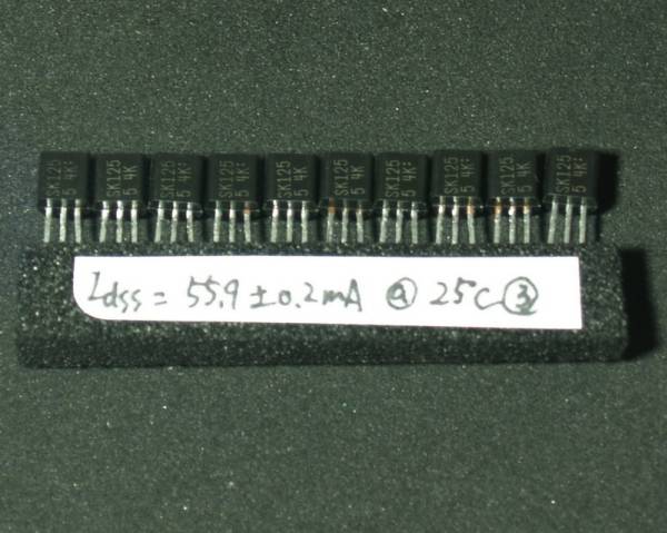

    Quay trở lại vấn đề jfet, đã có cụ nào thử dual jfet 2SK389 chưa ợ?
    Đêm qua bảo cu em ở Nhật hì hục lục cái kho ngày xưa của em, ra được cái này:
    Dùng cho aca có hay không anh Quang ơi?

    hinh như dùng đươc j đấy.khac idss chac phải thay đổi giá trị điiện trở

    Cái vụ này em cũng có thử 1 số loại jfet input cho ACA rồi , jfet đơn như K30A, K170BL, K117, K68A, 2n4858, 2n4093, jfet đôi 2sk389BL, 2n5911 và linh tinh 1 số loại jfet khác nữa mà em ko biết tên, miễn là jfet là em gắn vô chạy thử chơi ^^. Toàn là jfet ve chai, có con K170BL Nhật tảo.
    Cấu hình của em là MosFET công suất 2SK2654(ban đầu em gắn IRFP240 nhưng thấy 2SK2654 có Ciss còn thấp hơn,anh Quang nói chọn con nào Ciss càng thấp càng tốt), tụ input ero tantan, output ROE Gold 4700uf/63V, Pre NAC72 ,Loa liên xô 150AC-002M 4Ohm, phát nhạc lossless từ laptop :mrgreen: . Gắn tụi nó vô nghe sơ bộ thấy cảm giác khá đều dãi, dễ chịu thì với em là thấy tạm ổn vì tai em cũng trâu + loa của em nó cũng thuộc loại trâu bò khó đánh nên em cũng khó nhận thấy nhiều khác biệt. Thêm nữa em cũng ko nhiều thời gian ngồi nghe test kỹ lưỡng từng con, ngày nào thích thì rút con khác cắm vô chơi. Chứ nhận xét chất âm từng con thì em chịu thua. Nhưng nhìn chung trong quá trình cắm rút các loại em thấy rằng có loại thể hiện được dãi trung, trầm nhưng dãi cao hơn là nó vỡ vụn ra ở 1 số bài hát(ví dụ con 2n4858) , có 1 số con thì lại hơi chói mid(em chả nhớ con nào) . Hiện tại em thấy 3 em này tạm ổn : 2sk389 , 2n5911 và K117.
    Bữa nào rãnh em sẽ ráng ngồi nghe kỹ, đồng thời để luyện thính lực cho nó thâm hậu hơn :mrgreen:

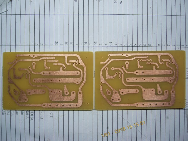

    Dạ em còn 1 bộ PCB ACA+ Pre Jboz bác lấy không ạ.

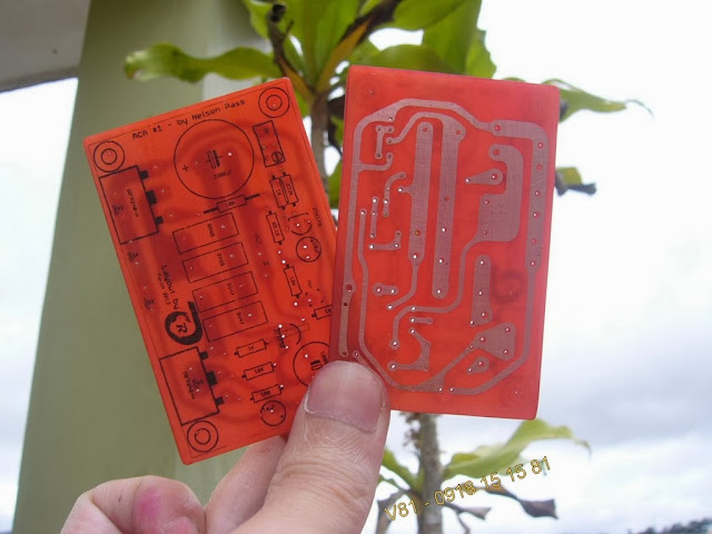

    Tụ đẹp quá nhưng em nghĩ 3000mf là hơi thấp, nếu kẹp // thêm một tụ 2200 nữa là đẹp!

    vậy thì còn j bằng ! bác cho em xin nhận ! bác cho em cái địa chỉ để em đến , bác share cho em dưới hình thức nào em cũng nhận . mua bán , cho tặng , viện trợ ...
    bo thì em đã ủi rồi , nhưng nghĩ đi nghĩ lại hàn được 1 lần rồi nó bong lên hết , sợ hư lk nên thôi !

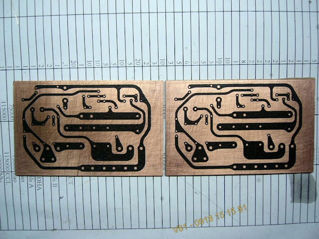

    Ặc ặc, vậy pcb ủi của em thì sao bác "thang077"? mới đi làm về định ủi gửi bác đây. Nếu hốt được mớ pcb xịn thì... phẻ, hi hi.

    Tự ủi được còn kêu em ủi.
    Bác "conrongco" ủi cũng khiếp lắm mà còn nhận nhận chi nữa. :mrgreen:

    Rất chuẩn bác, mấy em người mẫu lên hình đẹp lung linh chứ ở ngoài thiệt... thua cả gấu em, hí hí. Lỡ hứa với bác "thang077". Ủi đại 1 bộ ACA gửi tặng.
