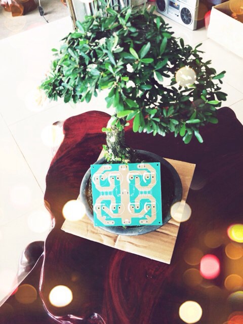

    bác để lại cho e 4 pcb với. bác in nhìn thèm quá :p

    Em không làm pcb bán bác ạ.
    Cái kia làm là do cái miệng hại cái thân, lỡ hứa... lèo. :mrgreen:

    Hí hí, hèn chi nhiều người ghiền em, nhìn xong kềm lòng không đặng. :mrgreen: Làm bản "chuẩn" cho nó đơn giản linh kiện, đỡ phải match sò bác. Muốn nâng công suất nó thêm chút cũng dễ mà, em nghĩ 1 sò là kéo tốt rồi.
    Em không hứa ạ. :mrgreen:
    Cần quá xá thì... tập làm pcb thôi, có lợi cho bác cả về sau này.

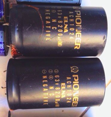

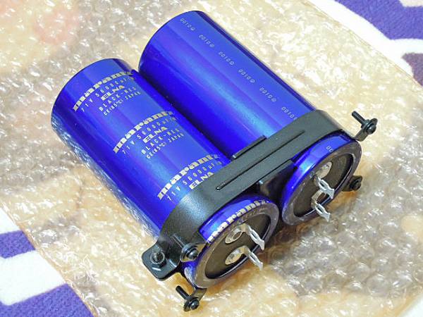

    Bác có Elna for Marantz thì em có Elna for Pioneer :)
    Thân chào!

    Của em có 3 số 0 đằng sau số 57, của cụ chỉ có 2 số 0 đằng sau số 82 :D

    của cụ ấy là tụ xuất âm ! của cụ là ụ lọc nguồn ! :p :p

    Hình như hai em philip 63v 47000uf này là của bác gagini tặng đúng không bác
